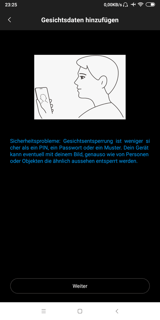

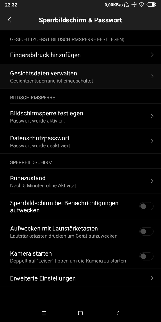

Man muss in den Einstellungen unter 'weitere Einstellungen' die Region auf HongKong umstellen, erst dann bekommt man unter 'Sperrbildschirm & Passwort' die Option 'Gesichtsdaten' angezeigt:
Is klar, erst auf HongKong umstellen und dann in astreinem Deutsch die Option und die Erklärung serviert bekommen... :huh: :o

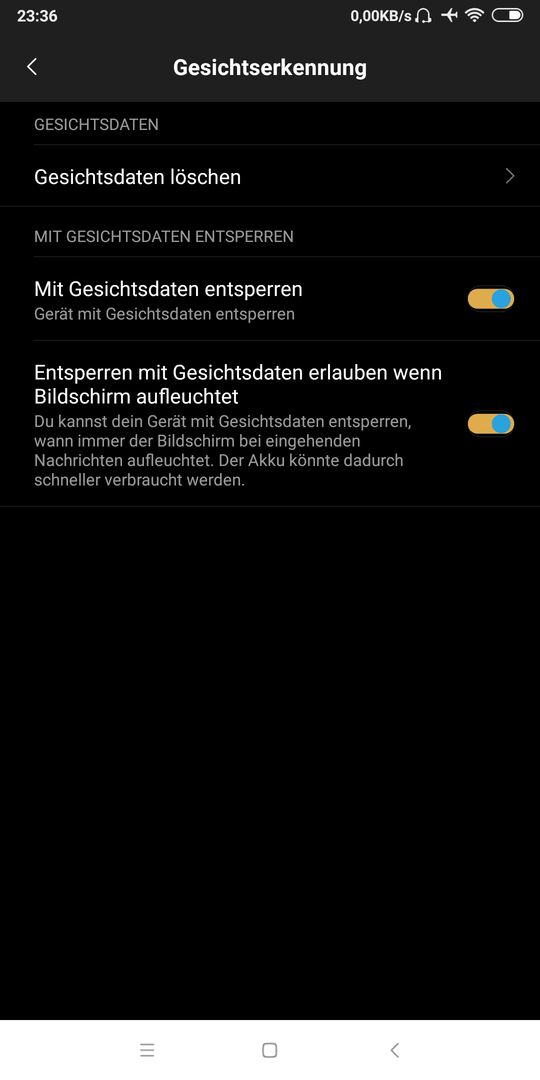

Sobald das Display eingeschaltet wird(auf welche Weise auch immer) und man im Blickfeld der Kamera ist wird entsperrt... das funktioniert tatsächlich rasend schnell, vergleichbar mit dem FPS. :)-old

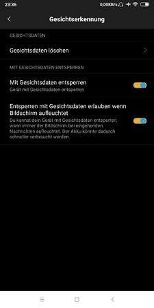

Dann gibt es noch eine Option bei aufleuchtendem Bildschirm durch Benachrichtigungen die Gesichtserkennung zu aktivieren:
Ich denke über die Sicherheit dieser Methode brauchen wir hier nicht zu diskutieren, darauf wird man ja vorher auch hingewiesen... seht es einfach als kleines Tutorial an. :cool2:
