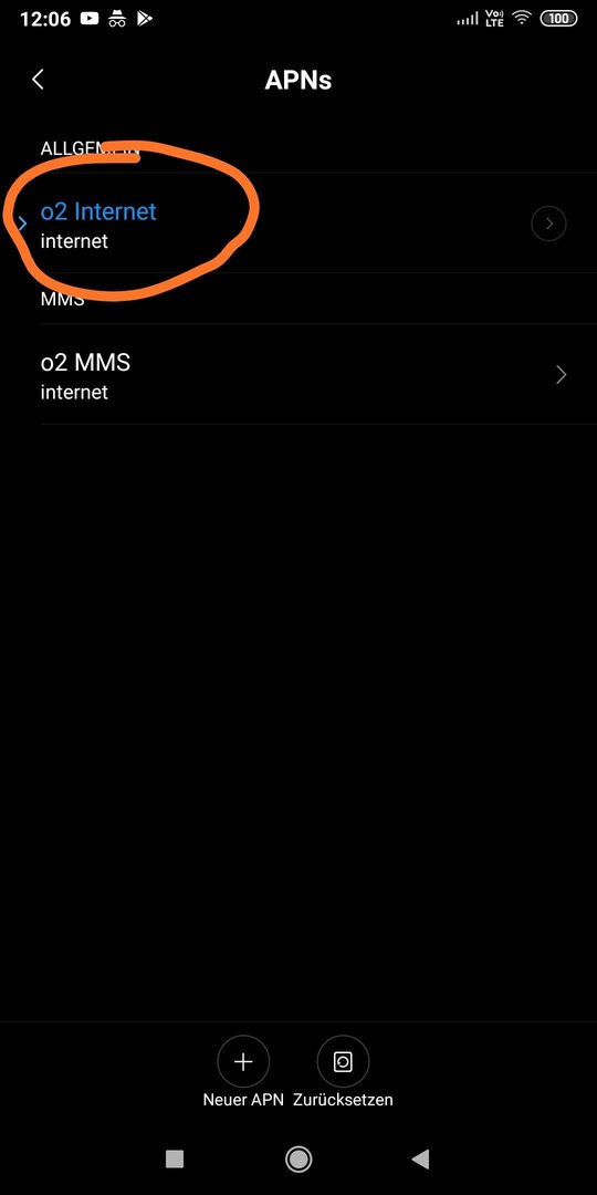

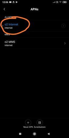

Für die Leute die nicht Volte aktiviert haben ein kleines Howto!
Geht zuerst in die Einstellungen.
Dann auf
Sim-Karten&Mobile Netzwerke.
Dann auf
Zugangspunkte

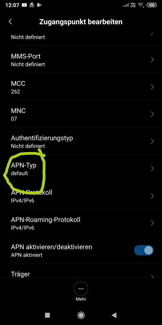

Dann auf euer Internet z.b. O2 Internet bei mir.
Dann fügt ihr bei APN-Typ ,ims dazu...Also müsste dann default,supl,ims stehn.Oder wie bei mir nur default,ims .Dann nur noch Handy neu starten.
Nach dem Neustart stand bei mir wieder nur default.Aber oben rechts halt VoLTE..
!!!Entschuldigung die erste Anleitung war leider nicht richtig!!!

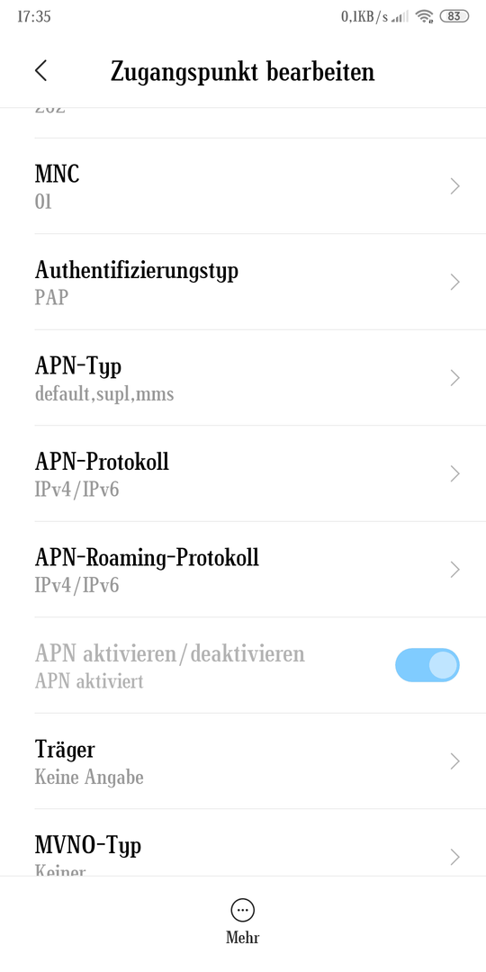

Bei mir steht noch mehr bei APN Typ:
Dann mach nach mms >> ,ims ! Dann Neustart
Bei mir war halt nur default drin.mms habe ich gar nicht aktiviert.

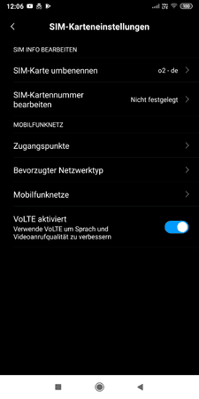

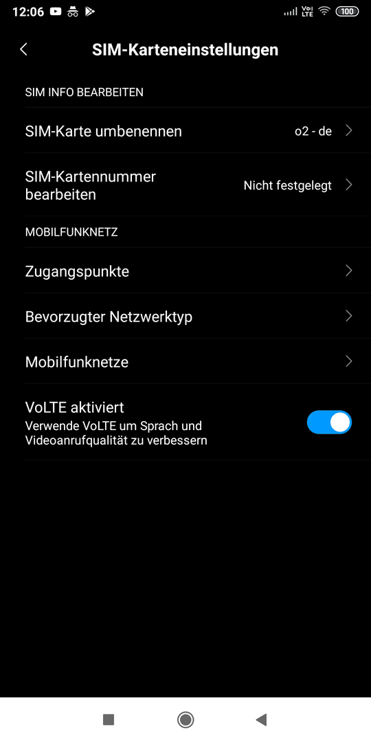

Damit VoLTE bei einem Smartphone von Xiaomi funktioniert, sind ein paar einzelne Schritte notwendig:
  • öffne die Telefontastatur
  • gib dort *#*#86583#*#* ein
  • eine Rückmeldung "VoLTE Carrier Check disable" sollte erscheinen
  • unter Einstellungen --> SIM Karten & Mobile Netzwerke sollte jetzt "VoTLE" zum einschalten sein
(falls dort kein Menupunkt vorhanden ist, wäre es notwendig, die APN Einstellungen zu überprüfen wie Stahlie schreibt im Post 1, und dort den APN Typ "ims" hinzuzufügen - siehe Screenshot im Anhang)
Bei mir hat es nur mit der Zahlenkombination funktioniert und unter dem APN_Typ war bei mir auch nur default gestanden ohne weitere zusätze wie supl oder ims usw..
sofort nach dem eingeben des Codes *#*#86583#*#* stand VoLTE oben im Display und der Eintrag "VoLTE nutzen an/aus" stand urplötzlich in den Sim Einstellungen zu meiner Karte. (vorher gab es den Eintrag nicht)
