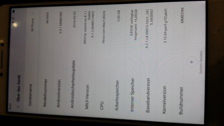

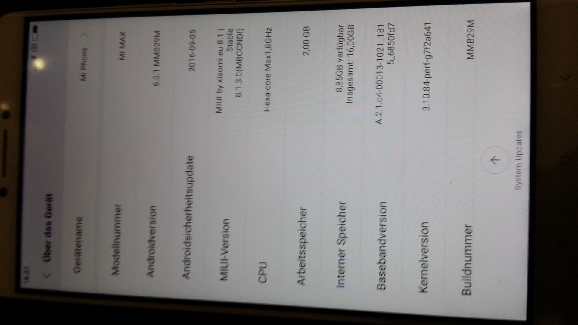

So wie ich ihn verstanden habe, hat er das ganze schon gewiped
Das lässt sich meist mit einerm Screenshot von Einstellungen -> Über dieses Gerät schnell herausfinden :)
Der kann Dir alles erzählen... Wir wollen ja nur darauf hinaus, dass ein unversiegeltes, nicht direkt vom Hersteller erhaltenes Gerät gewisse Gefahren birgt und was man dagegen tun kann. Für alles andere bist Du dann zuständig ;).
Ist ja nur gut gemeint.
Du kannst es schlicht nicht prüfen (wir auch nicht) und mit der Variante "einmal neu" bist Du einfach safe.
Stell Dir einfach die Frage, ob Du einen Gebraucht-PC mit dem darauf installierten Windows nutzen würdest, oder ob Du ihn platt machen und noch einmal neu installieren würdest...
Also beim Start kommt
Als ich auf Werks Einstellung gemacht habe dann das
[doublepost=1480529247,1480529007][/doublepost] 20161130_183740.jpg
Sorry mit dem Handy gepostet, blicke es nicht

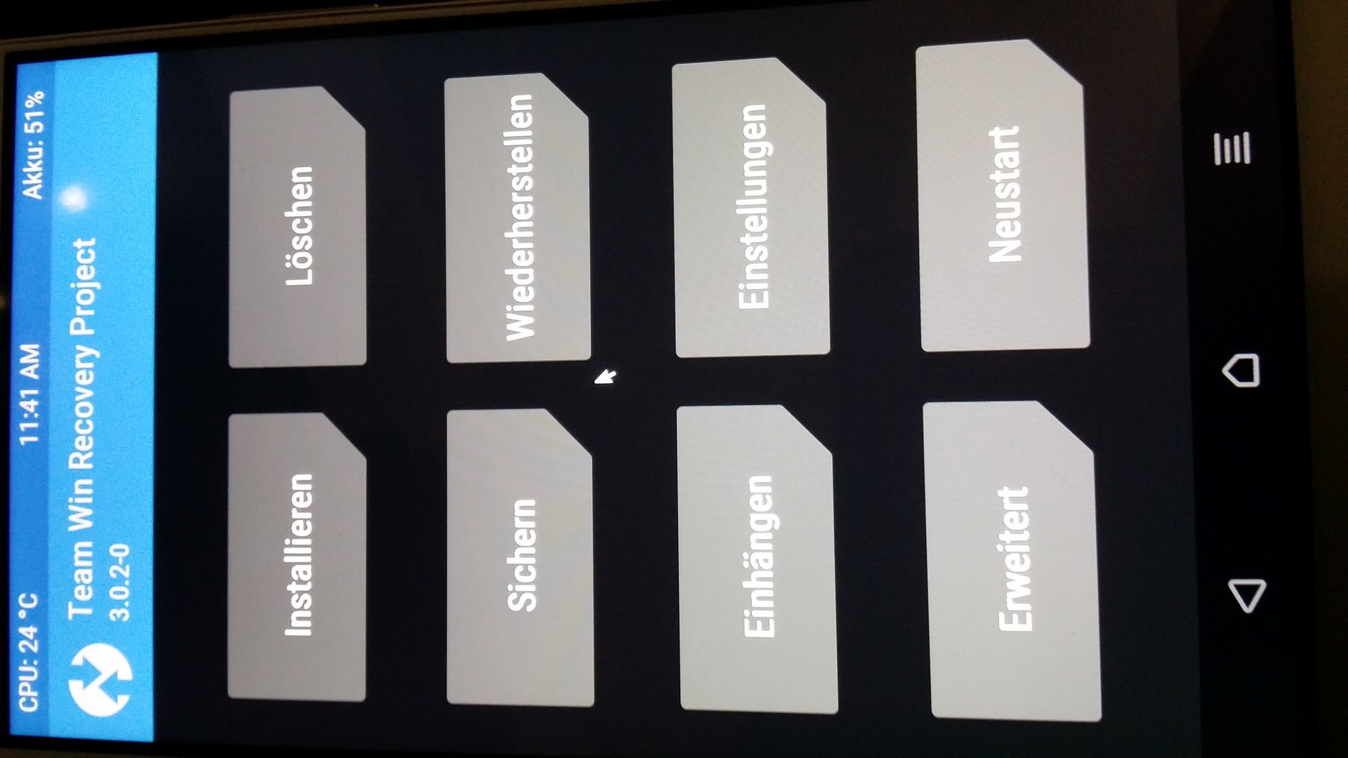

Ich habe das Handy an, wähle dann dort auf Werks Einstellung zurück setzten. Dann erscheint das recovery. Was muss ich da dann machen um ein factory reset zu erreichen
Löschen -> für Werksreset nach rechts swipen (oder so).
Wenn TWRP geflashed ist, dann landet man nach dem Aufruf im Alternativ-Recovery, normalerweise käme da der Aufruf einer Funktion des Hersteller-Recoverys, da wäre es etwas schlüssiger.

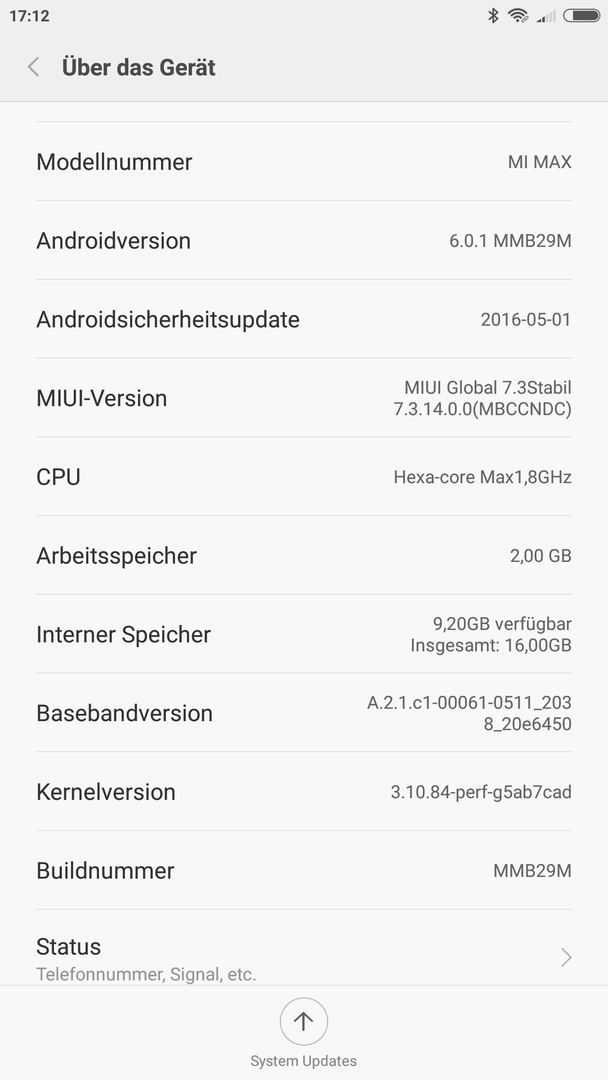

Darf ich Mal einklinken, hab für meine Frau das selbe gekauft, auch 2gb/16gb Version.
Aktuell ist eine MIUI 7.3 stable drauf, weiß nicht ob es eine echte oder shop-rom ist.. womit kann ich am besten zu MIUI 8 hoch?
Hab Mal ein mi5 geflasht, war aber ein Krampf..
Das ist eine Shop-Rom
Wirst wohl also nicht ums Flashen drumrum kommen
