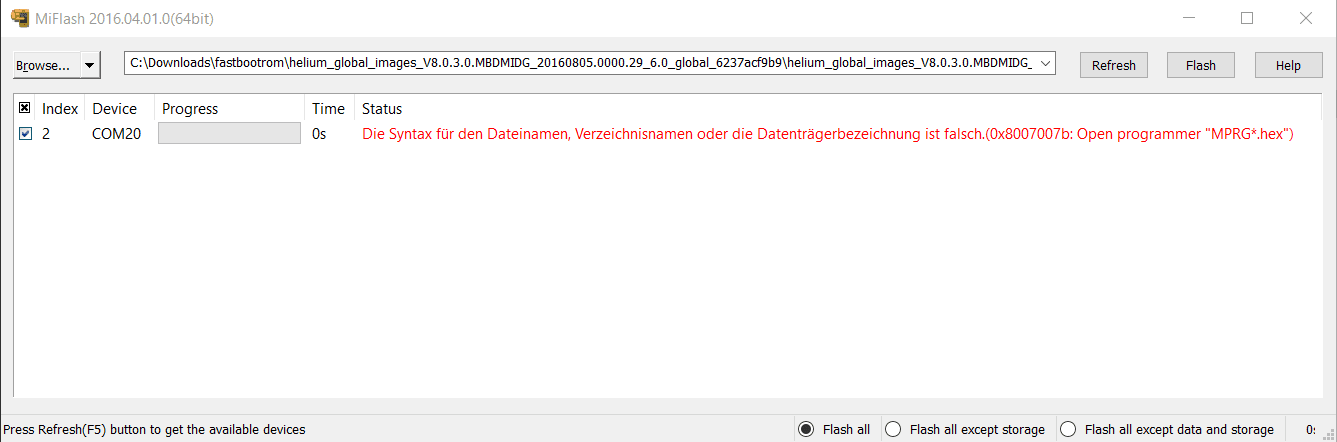

Wenn es über den Update nicht geht, wird's wohl doch MiFlash werden müssen und ein Fastboot ROM drauf packen. ggf. ist trotz offizieller ROM Versionsnummer ein Shop ROM auf deinem Max...
Boah! Jetzt hatte ich wirklich schon einen Haufen verschiedene Marken, aber noch kein Telefon hat sich so geziert wie das Xiaomi.
Nach ewigem Hin und Her habe ich es jetzt herausbekommen, wie ich das Max in den EDL-Modus bekomme und die ganzen Treiber sind jetzt auch drauf. Jetzt hab ich schon mehrfach versucht, das heruntergeladene Fastboot-Rom mit MiFlash zu installieren, aber es will ums Verrecken nicht.
Mache ich etwas Grundliegendes falsch? Woran kann es noch liegen? Bin gerade echt ratlos. (Habe irgendwo gelesen, dass es besser wäre, einen USB2- statt USB3-Anschluss zu benutzen, habe nur an meinem Computer keine USB2-Ports mehr. Kann's daran liegen?
Ich glaube, in der Situation hat bei mir mal ein Reboot des Rechners geholfen.
Der Dateipfad ist zu lang, schätze ich. das hatt eich mal beim Flashen des Mi2. seitdem entpacke/verschiebe ich immer nach C:\Temp\XiaomiROM\ und darun dann alle Dateien Ordner aus dem ROM Archiv...
