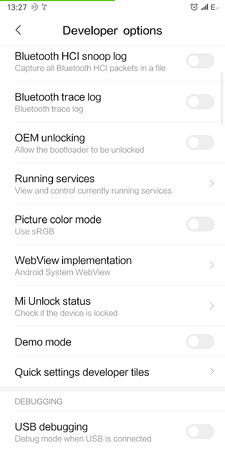

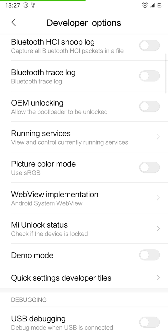

Ich habe MIUI 10.0 Stable 10.0.1.0(ODECNFH) da ist also noch nichts geändert, also noch keine Global 10.0.2.0(ODEMIFH) oder ähnliches drauf (also nur englisch). Bei mir geh unter More Setting das Anwählen der Developer options, ich könnte USB debugging also einschalten.
