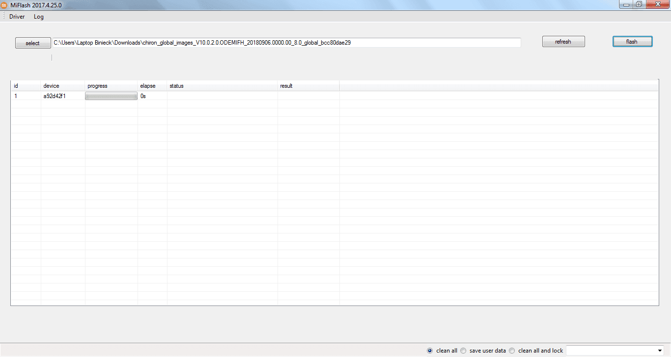

Hast du schon versucht manuell per MiFlash eine Fastboot ROM zu flashen?
MiFlash funkioniert auch nicht. Fehlermeldung = can not found file flash _all bat.
Habe extra 2 Versionen der Firmware geladen. Bei beiden der gleiche Fehler.

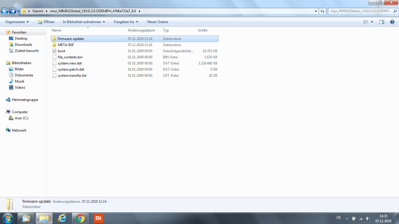

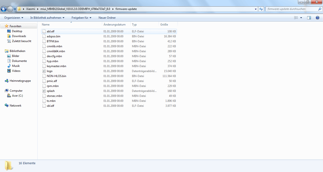

Okay, das Problem ist eher trivial. Kannst du mal einen Screenshot der Ordnerstruktur machen?
Wenn ich auf refresh drücke scheint er was zu machen.
Meinte eher vom Ordner selbst. Also in dem chiron_global_images.

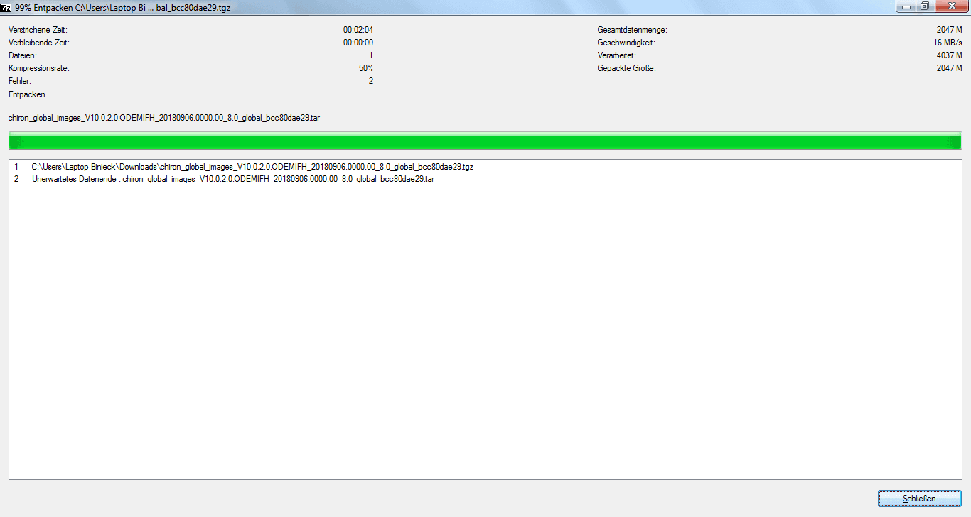

In der Datei scheint ein Fehler zu sein. Habe es 2 mal runter geladen und immer den gleichen Fehler beim entpacken.
Moment. Ich lade es dir nochmal neu hoch.
[doublepost=1541610422,1541609743][/doublepost]Okay, nein. Das File am Server ist zu 100% okay. Gerade mit WinRAR entpackt und die Checksums verglichen.

Ich lade ihn jetzt nochmal runter. Ich hatte über 7Zip und WinRAR entpackt. Beides der gleiche Fehler.
Danke sage ich trotzdem, für all die Mühe. Melde mich dann nochmal.
Überprüfe mal nach dem Download die Checksum. ;)
Gerne. ;)
Funktioniert leider nicht. Diese Datei war jetzt größer als die von heute Nachmittag. Aber genau so groß wie die ich schon vorher hatte.

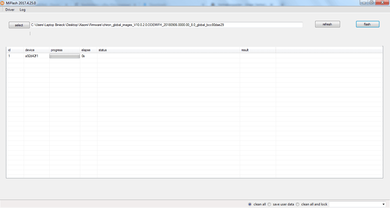

Das Flashen funktioniert nicht oder das Entpacken?

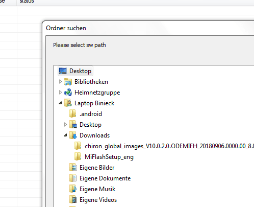

Das flashen. Der gleiche Fehler wie am Anfang. (can not found file flash _all bat.)
Dann hast du eventuell nicht den richtigen Ordner ausgewählt oder einen anderen Anwendungsfehler. Das hat defintiv nichts mit deinem Gerät zu tun.
Was muss eigentlich passieren wenn ich im MiFlash refresh drücke? Dort passiert bei mir wenig.
Es wird der Status angezeigt und links bei Progress geht etwas weiter. Siehe auch hier:
