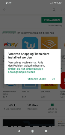

Hallo, leider habe ich jetzt auch das problem, ich hatte vor einigen Tagen im Playstore ein Update für die Amazon App, der download vom update hat auch funktioniert. Aber dann beim installieren vom Update hat der immer abgebrochen, dann habe ich die App deinstalliert und wollte sie neu installieren, dann kam die Fehlermeldung App konnte nicht installiert werden. (siehe Screenshot) Also den Support kontaktiert und um hilfe gebeten, die haben mir dann eine Mail geschickt mit verschiedenen schritten um den Playstore zu resetten etc. Alles nach Anleitung gemacht aber ohne erfolg, der Support meinte dann ich soll die App als APK downloaden und installieren übers web. Gemacht getan, leider kommt da die selbe Meldung (App konnte nicht installiert werden) Folgendes hat der Support mir geschrieben:

Achso und ich habe dann natürlich noch andere Apps runtergeladen die ich noch nicht hatte um zu sehen ob es nur an der Amazon App liegt. Alle anderen Apps konnte ich problemlos laden.
Vielleicht ist noch wichtig zu wissen das ich seit einiger Zeit Blokada V3 benutze, allerdings hatte ich das beim download ausgeschaltet. kann es eventuell sein das Amazon mich geblockt hat?
Ich habe den Amazon support auch schon angeschrieben aber bis jetzt noch keine Antwort erhalten.
Mein Setup: Xiaomi Pocophone F1 64 Gb Eu Version 10.3.4.0 Stable

Hallo, hab das gerade ausprobiert, aber leider auch ohne erfolg. Kommt trotzdem die Meldung Amazon konnte nicht installiert werden.
