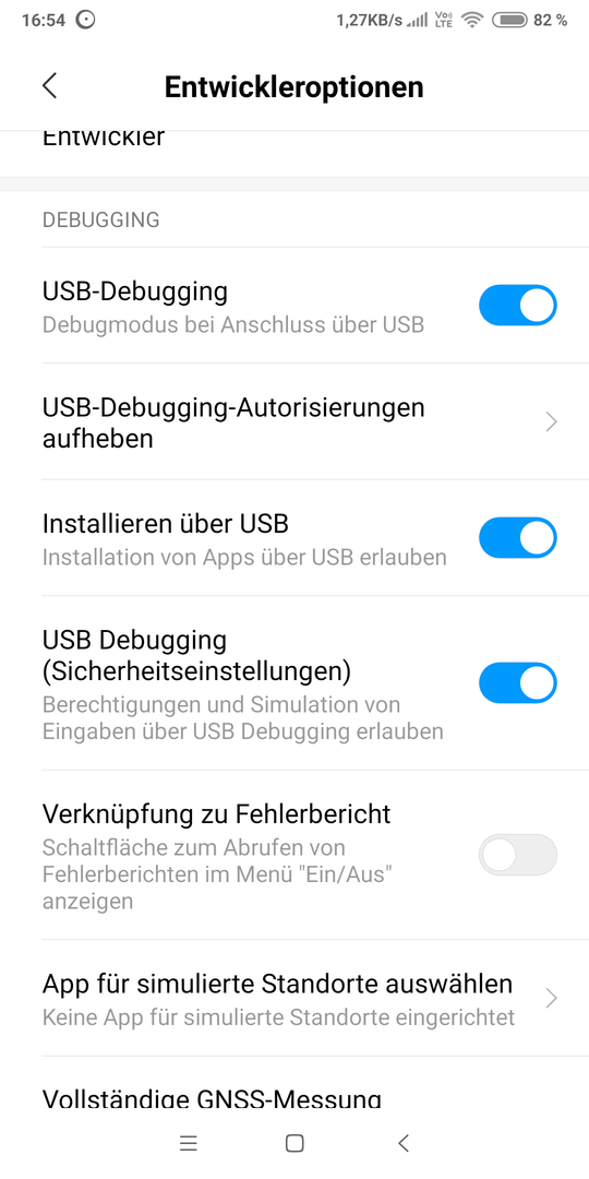

In den Entwickleroptionen sind bei USB Debugging diese Berechtigungen gesetzt (siehe Bilfschirmfoto)?
Dann sollte es auch mit den Dateiübertragungen per USB funktionieren...

Reaktionen: Baumstamm und Dan2306

@Berlino vielen Dank! Das hat geholfen und ich wäre niemals drauf gekommen. Schon die Entwickleroptionen sind ja sehr versteckt.

Hatte anfangs dasselbe Problem mit Dateiübertragung per USB - es funktionierten auch keine Shell-Eingaben in der Kommandozeile...seitdem setze ich immer diese Berechtigungen in den Entwickleroptionen und habe keinerlei Probleme mehr. Und ja, MIUI ist etwas anders strukturiert...mußte mich da auch erst reinarbeiten. :)
