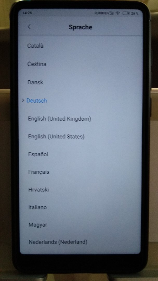

Aber habe eine Frage, unten rechts bei der selfie Kamera ist ein heller Punkt, ist das normal?
Ich habe bereits den Verkäufer kontaktiert.
Sorry für die schlechte Bildqualität

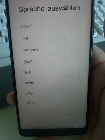

Das scheint in Display-Fehler zu sein...bei mir ist alles gleichmäßig ausgeleuchtet ohne Lichthöfe.
Bild ist leider auch nur im abgedunkelten Zimmer gemacht von mir.
Reaktionen: yarali

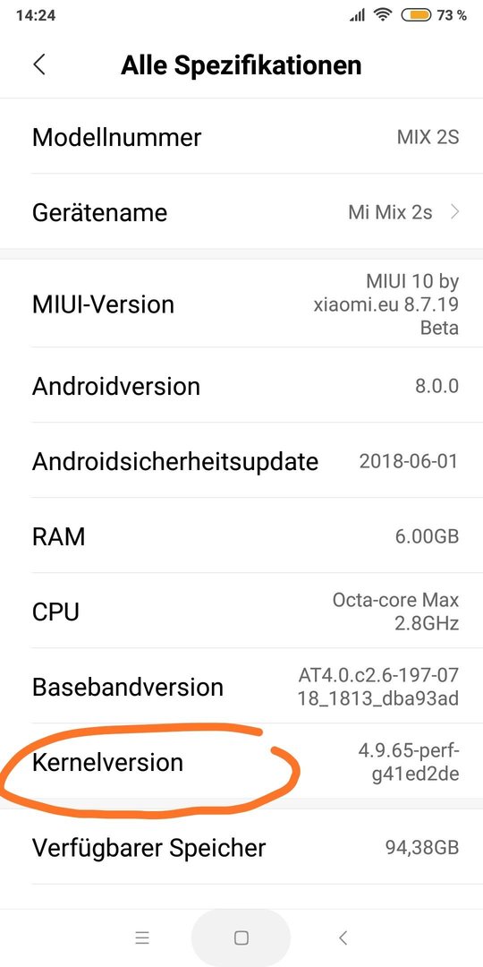

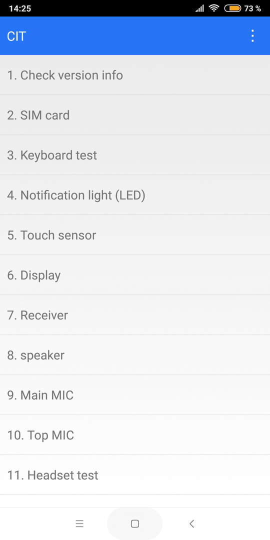

Hi,
du kannst in den Einstellungen unter Mein Gerät-Alle Einstellungen (oder so) mehrfach auf das Feld Kernelversion tippen. Dann müsste der Testmodus starten. Da kannst du alle möglichen Funktionen und auch das Display testen.
Vielleicht hilft es.
Reaktionen: yarali
Wenn du die markierte Stelle meinst, das ist ein Lichthof. Da ist das Display nicht sauber verklebt.
Reaktionen: yarali
Ja genau das meine ich, das ist aber ärgerlich.... Werde auf eine neue Lieferung bestehen.
