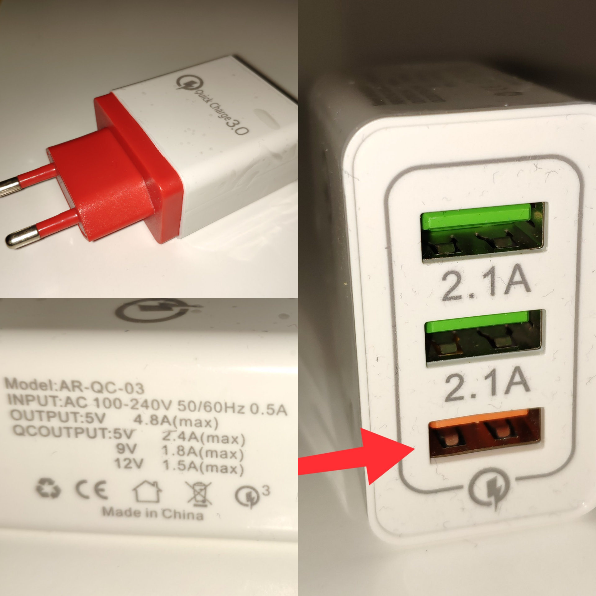

mein Mi Mix 2S macht das schon von Anfang an. Bei Aufladen des Akkus geht geht alle paar Sekunden das Display an:
Die weiße LED unten hört dann auch immer kurz auf zu leuchten, als wäre die Verbindung zum Laden kurz getrennt. Macht euer Xiaomi Mi Mix 2S das auch? Ist das zur Akkuschonung oder einfach nur ein Bug?

Bei mir ist es nicht so. Bleibt dunkel. Netzgerät oder Kabel schon mal getauscht?
Reaktionen: Baumstamm
könnte die Ladeplatine sein Hat Samsung ganz oft das Problem.
Teste ein anderes Kabel und ein anderes Ladegerät wen es so bleibt buchse/Ladeplatine
Ich wäre nicht darauf gekommen Kabel oder Netzteil zu testen, weil beides mit anderen Geräten einwandfrei funktioniert. Aber ihr hattet recht, es lag anscheinend tatsächlich am Ladeadapter bzw. an der orangen Schnellladebuchse (untere Buchse):
Mit den beiden oberen (grünen) Buchsen funktioniert immerhin das normale aufladen und einem Netzstecker von Samsung (Output 2.1A) zeigt das Xiaomi mir sogar Schnelladen an.
