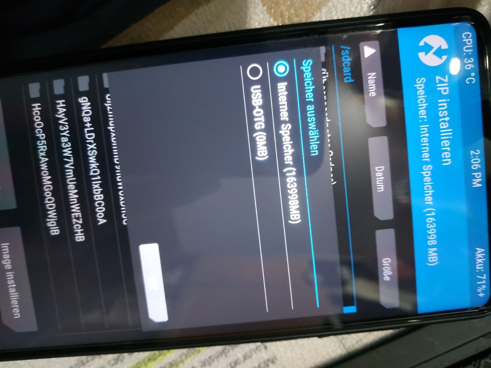

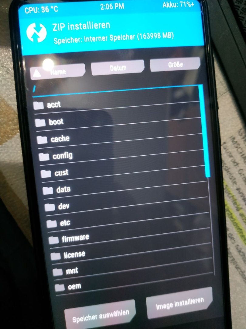

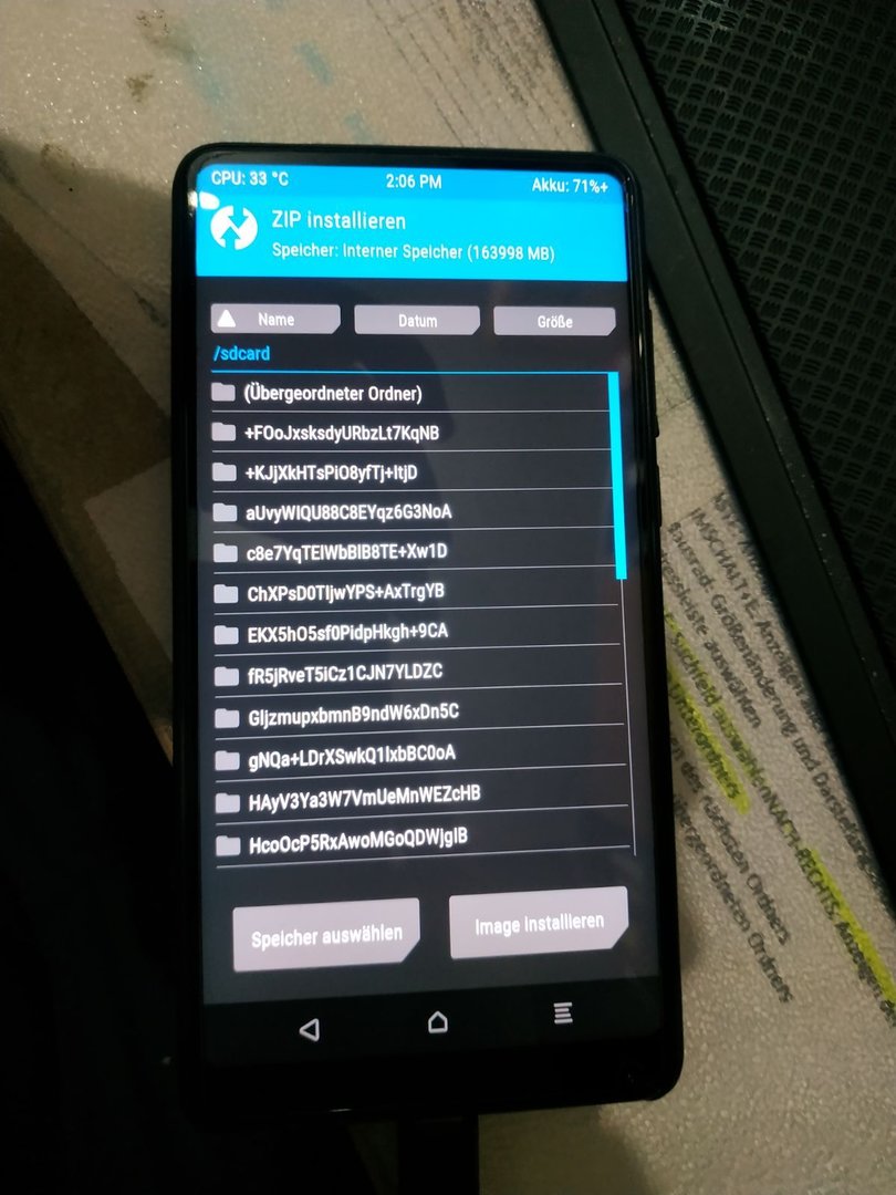

So, momentan sieht es so aus. ich komme ins twrp rein aber möchte von dort aus die Img flashen.
Ich kann aber meine Ordner nicht erkennen, wo sind die? ist da was verschlüsselt?

ohne die Data-Partition zu formatieren, wirst du da auch nichts sehen.
die offiziellen MIUI-ROMs (china und global) verschlüsseln den internen Speicher.

Im TWRP auf "Wipe" (oben Rechts der Button, ich komme mit deutsch im TWRP nicht klar...)
dann auf den rechten Button über "Swipe to Factory Reset" ("format Data")
dort dann "YES" eintippen und bestätigen.
Eventuell funktioniert es aber auch über USB-OTG ohne die Partition zu formatieren. Das musst du aber versuchen, hab ich noch nie probiert. :)
