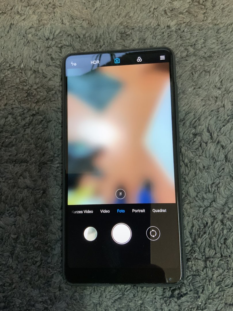

A6BC2EC2-70CA-4517-BA78-CFC860A24B2D.jpeg Ich habe heute mein Mix 2S bei Alternate umgetauscht, weil die Stock Kamera App sehr oft “eingefroren ist, dann gleich ein Neues mitgenommen. Und jetzt, das gleiche Verhalten bei dem Neuen, egal, ob mit der Global 10.0.4.0, oder mit der 10.0.6.0, immer das Gleiche, hatte ja erst die nachträglich installierte Google Camera in Verdacht, hatte aber nichts damit zu tun.
Jetzt habe ich herausgefunden, dass es an den aktivierten Vollbild Gesten liegt, ist reproduzierbar, wenn ich 10-20 mal hintereinander die Kamera öffne, friert sie sehr oft ein, schalte ich die Gesten wieder ab, friert sie auch nicht mehr ein, ich will aber auf die Gesten nicht verzichten, ich finde die Genial.
Ist die Kamera App bei euch auch generell jedesmal erst so ca. ´ne halbe Sekunde unscharf beim Starten? Bei dem Redmi 5 meiner Frau mit MIUI 10 startet die Kamera schneller, ohne vorher kurz unscharf zu sein.
Ich würde mich freuen, wenn ihr das auch mal testen könntet, ich weiß, dass die Meisten von Euch, das MIX entsperrt haben und andere Software installiert haben, tritt dort der Fehler auch auf?
Ich habe nicht so viel Ahnung vom Entsperren oder Rooten, mir ist nicht so richtig klar was man für Vorteile mit andere Software hat, interessiert mich aber schon sehr.

Auf deinem Bild scheinst du 4:3 Modus bei den Bildern zu haben , ich hab aber das Format eingestellt dass den ganzen Bildschirm ausfüllt. Vielleicht gibt's ja in der Funktion ein Problem.
Tritt bei mir leider bei allen 3 Bildformaten auf.
