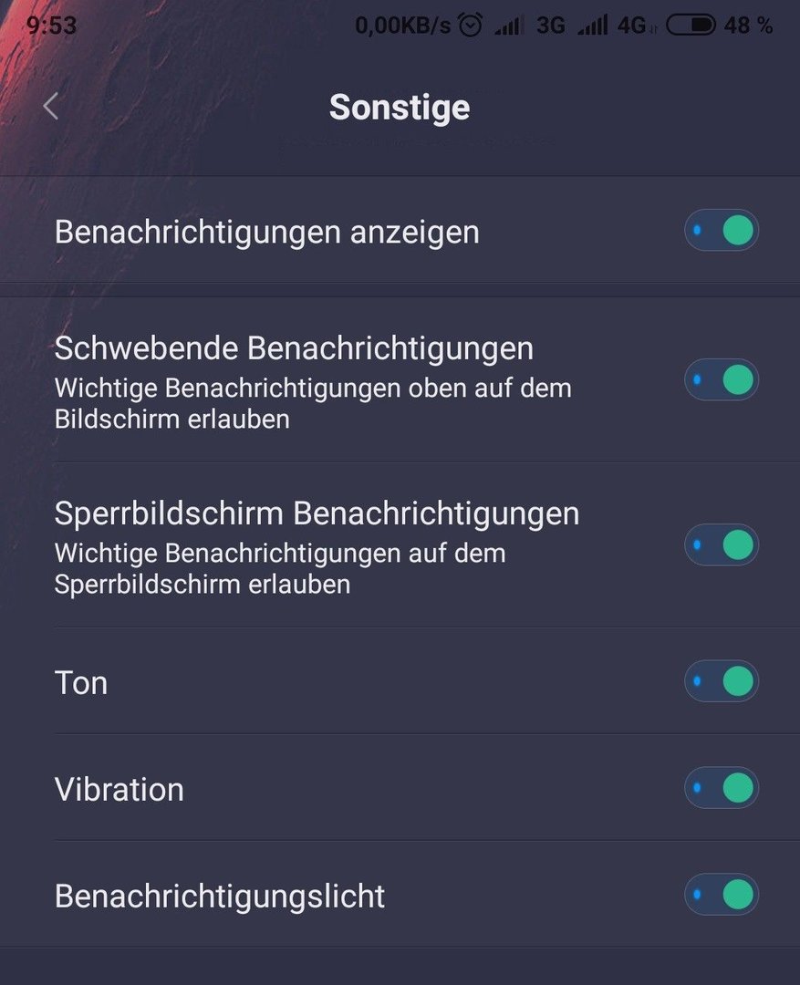

@sortex
Normal unter
Einstellungen - Installierte Apps - dann die App auswählen - dann im jeweiligen App Menü auf Benachrichtigungen - Sonstige - Sperrbildschirm Benachrichtigungen auf ein. Das sollte es gewesen sein.
@Mikehop
vielen Dank, aber trotz des aktivieres gibt es keine Benachrichtigung. Ich habe alle kombination ausprobiert. Nichts passiert.

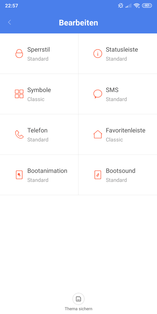

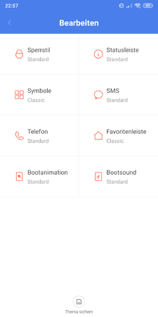

Man kann nach Installation eines Theme auch den Sperrbildschirm wieder mauell auf den Standard setzen, damit funktioniert es dann ja wieder und der Rest ist "themed"...
Reaktionen: SvenAusPirna
Wo genau lässt sich das einstellen?
In der App Themen.... Screenshot_2018-12-03-22-57-34-645_com.android.thememanager.png
Reaktionen: Astromech und sortex
@matzch
kleine Korrektur... in der App Designs ;)
ich habe minutenlang nach dem App Themen gesucht :].
Also es ist in Designs und dann unter Thema anpassen.
Reaktionen: matzch
