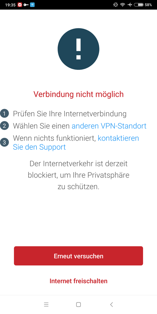

Habe mit der App von ExpressVPN immer wieder das Problem, dass diese in manchen WLAN nicht verbindet.
Ich kann gerade noch kein Muster erkennen, wieso es manchmal klappt und dann wieder nicht. Allerdings habe ich noch Miui 9.6.4.0
