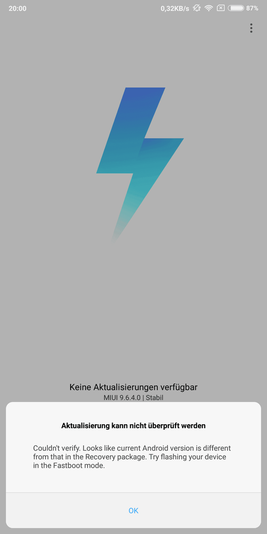

Funktioniert bei mir leider nicht. Weisst du ev.weshalb?
Dann geht das leider nur von der Miui 10 8.8.2 aus..sorry..aber nun wissen wir das auch.
Danke!

Habe die 8.8.2, wenn ich das versuche steht bei mir: Aktualisierung kann nicht überprüft werden, It's not allowed to upgrade to unofficial ROM package......
Warum?
Das kann ich Dir leider auch nicht sagen. Ich kann nur berichten, was bei mir geklappt hat und wie.
Heute im laufe des Tages müsste die Miui 10 8.8.9 rauskommen..versuche dann mal diese..so, wie ich es ganz oben beschrieben habe.
Eventuell klappt das ja, Garantie gibt es aber keine...
Ich hatte dasselbe Problem und konnte dann, nach Hilfe hier aus'm Forum, letztlich auf 8.8.4 updaten.
Versuche, mit dem Xiaomi Tool die 8.7.26 zu flashen und danach über den System-Updater auf 8.8.4. - Ist bei mir flüssig durchgelaufen.
