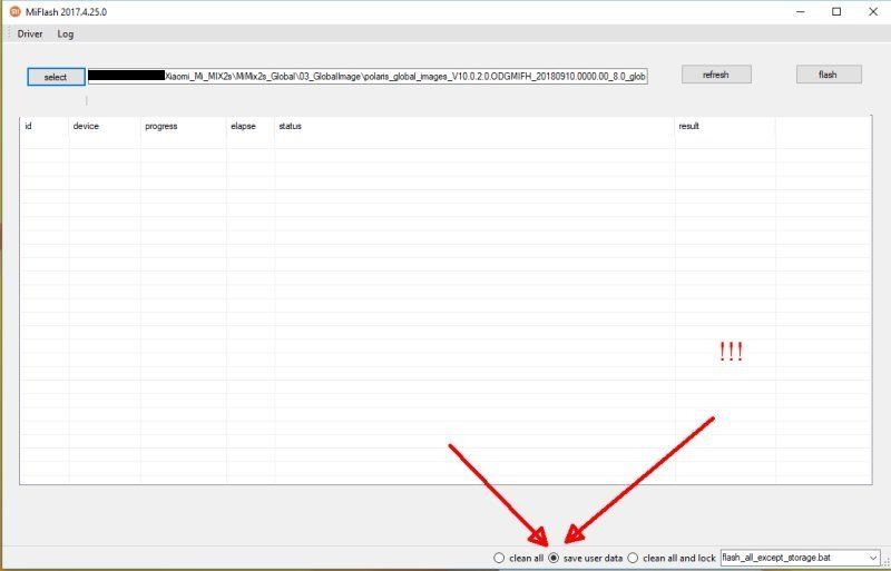

Ich würde MiFlash benutzen. Wenn das Handy nach dem Flash nicht "durchstartet", muss man halt im Recovery-Modus zusätzlich noch data wipen. Geht dann wohl nicht anders und die Daten sind verloren. Deshalb Backup.
Beim MiFlashtool ist es wichtig, unten die Markierung/ Einstellung entsprechend zu setzen!!!
Wenn es dann durchgestartet ist, wieder zurück nach fastboot und mit Hilfe von TWRP Magisk mit Hilfe von Sideload installieren, sollte data verschlüsselt sein.
