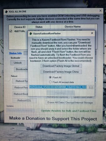

Guten Abend allerseits und zwar hab ich folgendes Problem, wollte mein 2s unrooten und hab versucht über Einstellungen die aktuelle Software zu installieren, leider hat es nicht funktioniert und nun zeigt es mir nur noch den Fastboot Modus an, ich komm nicht weiter und brauch eure Hilfe am besten mit einer Detailierten Step by Step beschreibung

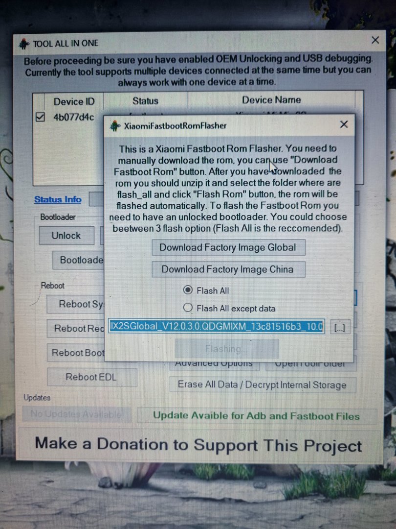

schonmal danke für die anleitung, über das xiamo mi tool erkennt er das gerät nicht, versuch grad die orginial firmware über all in one zu flashen, jedoch lauft es schon seit ner stunde, kann das ein das es so lange dauert?

Wenn All in One dann eher um manuell die TWRP versuchen zu installieren.

vielen dank, hat geklappt hab über all in one tool twrp geflasht und im anschluss ein update gemacht, jetzt läufts 👌
