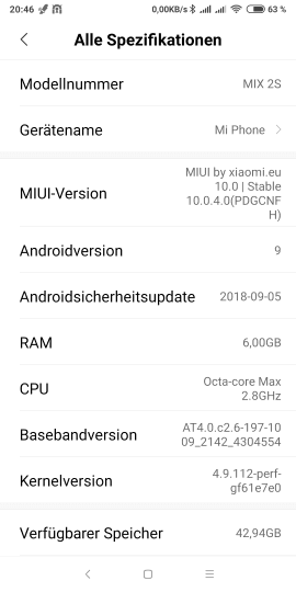

Läuft soweit bis auf :
- nach dem ersten Start des Images und Anmeldung bei google ist es nicht möglich/ wird einem nicht angeboten, ein zuvor gemachtes Backup wiederherzustellen (scheint wohl bei den CN-Images "normal" zu sein)
- bei Threema geht die Benachrichtigung nicht (ich nutze Nova-Launcher mit Tesla-Unread. Es wird dann nur eine (Benachrichtigungs)Zahl am Threema-Symbol angezeigt. Keine Vibration, kein Ton, Bildschirm geht manchmal kurz an und dann wieder aus)
- die automatische Helligkeit geht nach einer Weile immer wieder auf Minimum (nervt total)

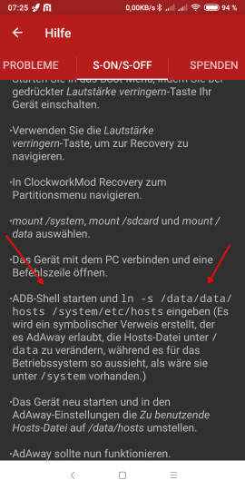

- Adaway kann nicht auf "system/data" schreiben. Siehe Foto im Anhang um Fehler zu beheben
Weiterhin bin ich noch nicht richtig hinter das System TONEINSTELLUNGEN (Benachrichtigungstöne) gestiegen. Einzig bei WhatsAPP schein es richtig zu funzen. Threema eh nicht. Signal verstellt sich auch immer. Genauso bei aCalendar und Aquamail. Ich frage mich, was rauchen die in China neuerdings.
Eine Schande solch eine gute Hardware (MiMix2s) durch eine so [zensiert] Software zu verunstalten.
