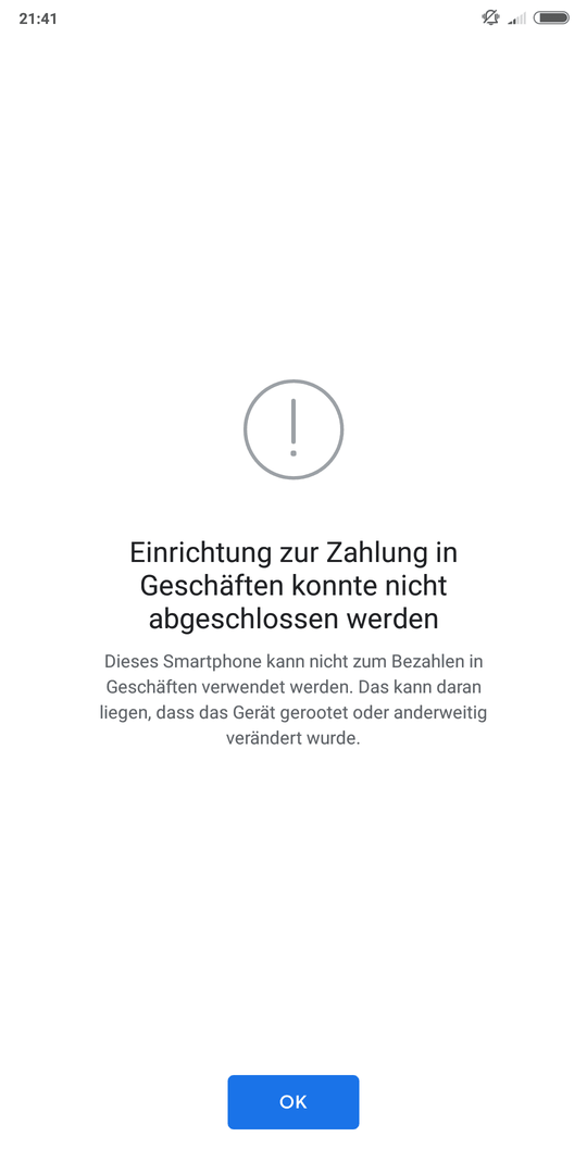

Ich kann Google Pay leider nicht nutzen :/ Also niemand eine Ahnung ob sich der Bootloader wieder sperren lasst? Wichtig wäre halt ohne Dateiverlust.

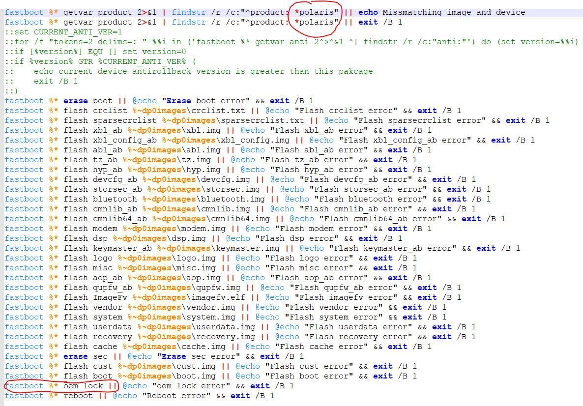

Mix 2s in fastboot starten und und an den PC klemmen. Dann diesen Befehl im cmd eingeben: fastboot oem lock.
Der Stimmt so auch. Habe ich eben aus der fastboot ROM entnommen vom Mix 2s.
