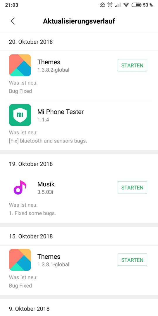

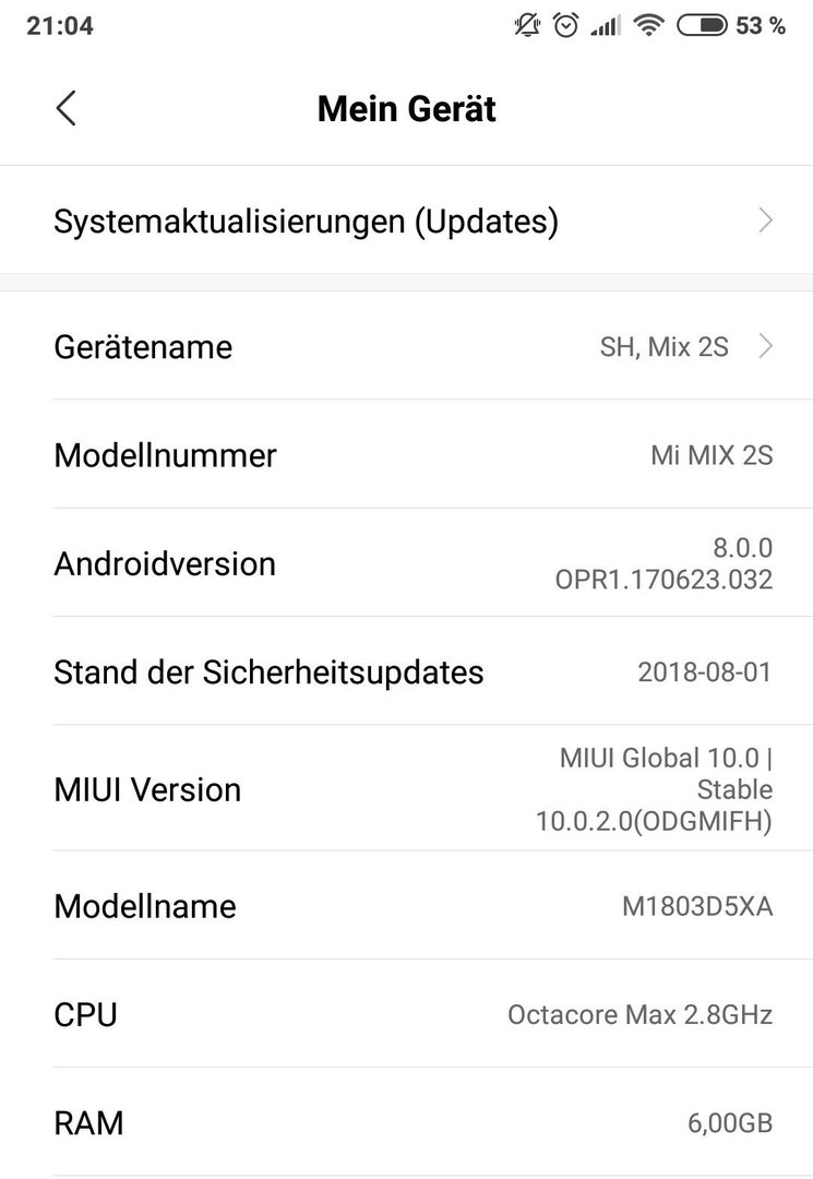

Hallo allerseits,
leider habe ich seit neustem ein Problem mit meinem Mi Mix 2S. Seit gestern habe ich das Problem bemerkt.
Es ist bei über 20% Akku einfach ausgegangen, fiel mir irgendwann auf und es ging auch nicht mehr an. Std. später habe ich es erneut probiert und es ist angegangen, ohne es geladen zu haben, der Akku war bei über 20%. Uhr war stehengeblieben zu dem Zeitpunkt wo es ausgegangen ist. Dauerte paar Minuten bis es sich einkriegte.
Heute ist es mir zwei mal von alleine neu gestartet. Und jetzt zuletzt war es aus, musste ich einschalten. Akku ist über 50%.
Ich mache mit dem Gerät nichts, es ist neu aus Mai. Wurde nie gerootet, geflasht oder sonst etwas. Keine Ahnung was es sein kann oder wo das Problem liegt. Gestern habe ich keine neu Appinstallation gehabt. Auch sonst nichts besonderes getan, eher wenig Gerät verwendet.
Anbei zwei Screenshots der letzten Updates.
Was kann es sein und wer kann mir helpen?

Umtauschen?
evtl. zurücksetzen auf Werkseinstellung und wenn schon vorhanden update auf stable V10.0.3.0.PDGMIFH machen
oder für einen kommenden Umtausch sollte es egal sein... eine beta zu installieren...(geht auch ohne Bootloader entsperren)
