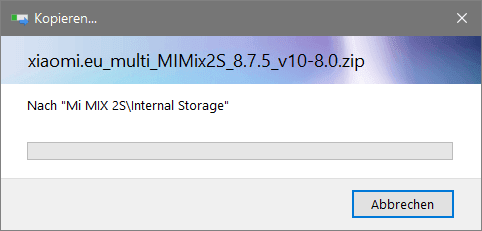

Nachdem ich TWRP 3.2.1-0 installiert habe und format data gemacht habe kann ich das ROM aber nicht kopieren ??
Ich bekomme unter Win10 das Gerät angezeigt aber wenn ich dann kopiere passiert nix ???
Was mache ich falsch ?

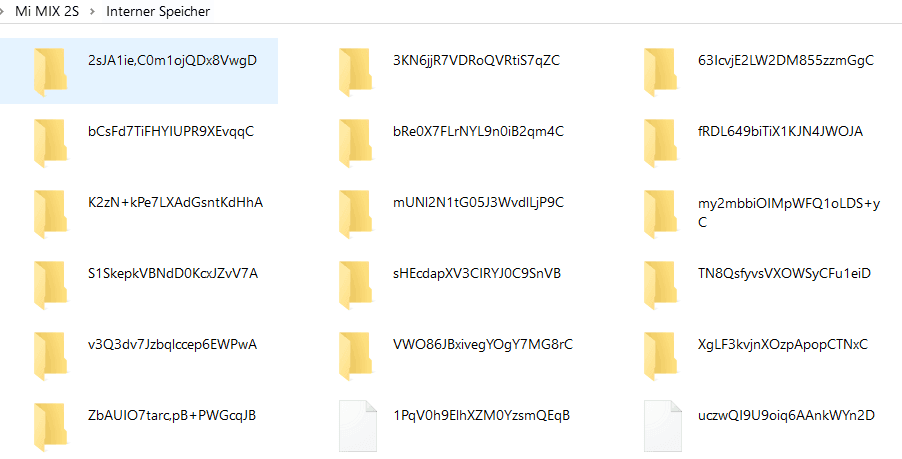

[doublepost=1531474296,1531470149][/doublepost]Hm, jetzt gibt es doch noch ein Riesenproblem.
Wenn ich per USB mit dem Rechner verbinde, bekomme ich die Ordner so angezeigt wie im Screenshot
Außerdem kann ich weder neue Ordner erstellen noch Dateien kopieren ?

Wenn ich ins Recovery gehe um Magisk oder irgendwas zu installieren, erscheinen nur lauter Ordner mit wirren Zahlen und Buchstaben.
Einmal "Format Data" ausführen (Alles auf dem internen Speicher geht verloren), um die Verschlüsselung aufzuheben.
