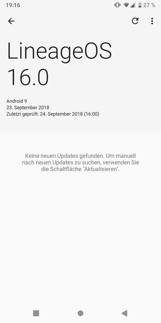

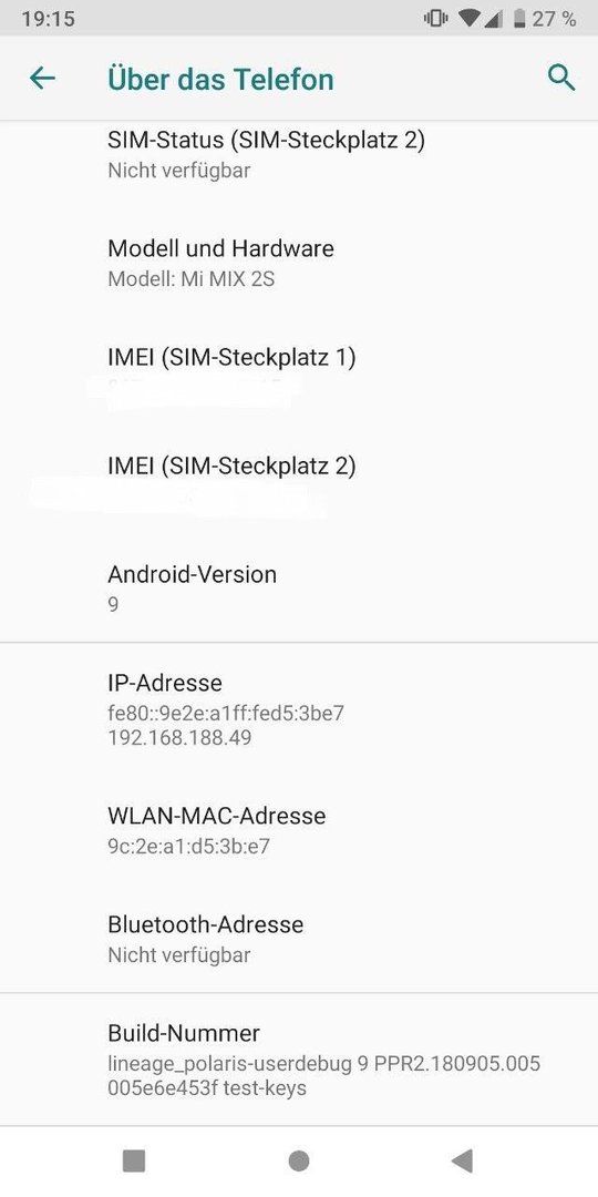

LineageOS Developer Bruno Martins hat ein Mix 2s und Entwickelt demzufolge auch LOS für unser Mix 2s :)
Was funktioniert:
  • Kamera
  • WiFi
  • NFC
  • Bluetooth
  • Telefonieren
  • Audio
  • Videos ( Playback )
  • Sensoren
  • GPS
  • Hardware Verschlüsselung (FBE)
Was funktioniert nicht:
  • Android Auto ( nicht immer )
XDA Thread von Bruno: [ROM][UNOFFICIAL] LineageOS 16.0 for Xiaomi Mi MIX 2S
ROM Download: Google Drive - Virus scan warning
Installation:
  • Reboot to recovery (TWRP recovery for Mi MIX 2S)
  • Format /system, /data and /cache
  • Install LineageOS zip package
  • Install [optional] a Google Apps package of your choice (Open GApps is advisable, but stock and super variants are not recommended!!!)

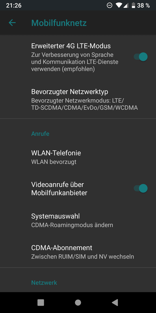

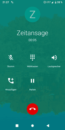

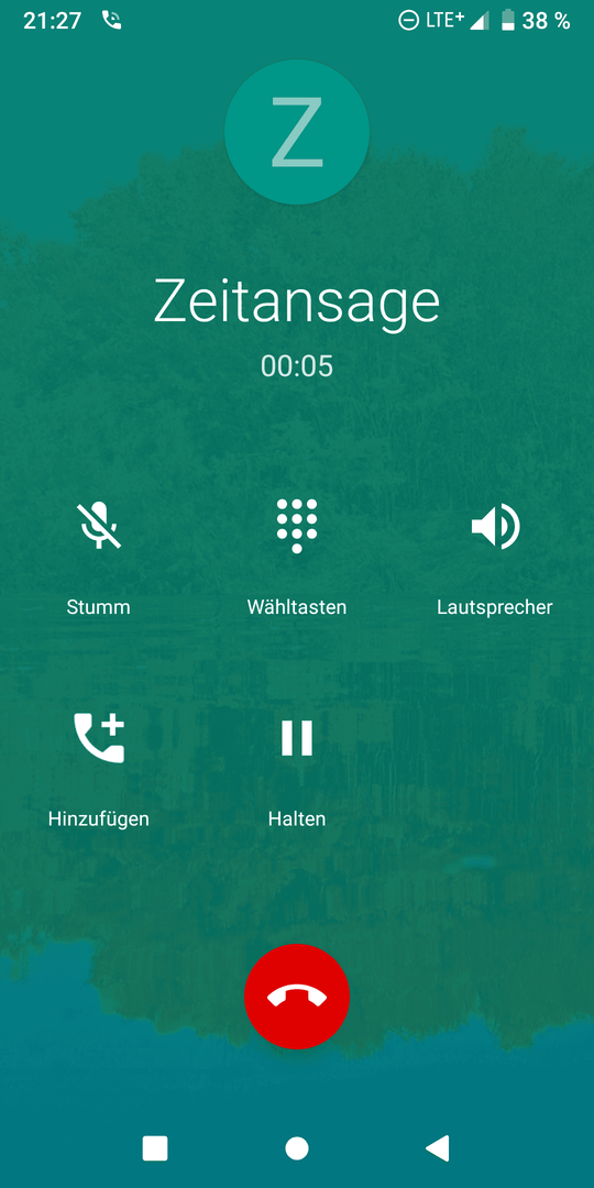

So, VoLTE funktioniert jetzt auch, nachdem ich folgende Zeilen in die build.prop eingefügt habe:
persist.volte_enabled_by_hw=1
persist.dbg.ims_volte_enable=1
persist.dbg.volte_avail_ovr=1
persist.dbg.vt_avail_ovr=1
persist.data.iwlan.enable=true
persist.dbg.wfc_avail_ovr=1

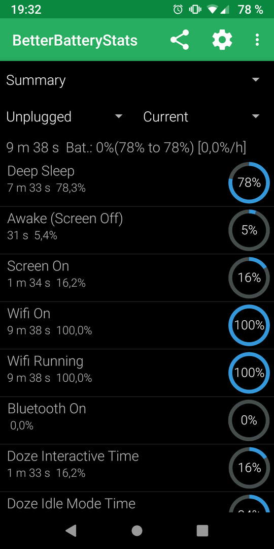

Ich muss heute komplett frisch installieren. Bei mir geht mein Handy nicht mehr richtig in den Deep Sleep.
Hab schon alles versucht was möglich ist.
@morpheus620
Was sagt denn BBS, kannst das Problem eingrenzen?

@morpheus620 Deep Sleep geht bei mir auch
Nachtrag: Sobald ich ein Modul in Magisk aktiviere, schaltet sich mein WLAN aus? Und lässt sich nicht mehr anschalten.
