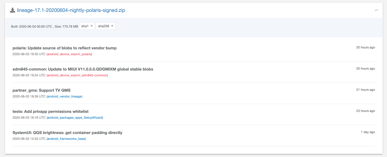

Mit der Nightly vom 04.06. wurden die Blobs der MIUI V11.0.5.0.QDGMIXM global stable gemerged. Eine flashable FW gibt es auch bereits: Xiaomi Firmware Updater
