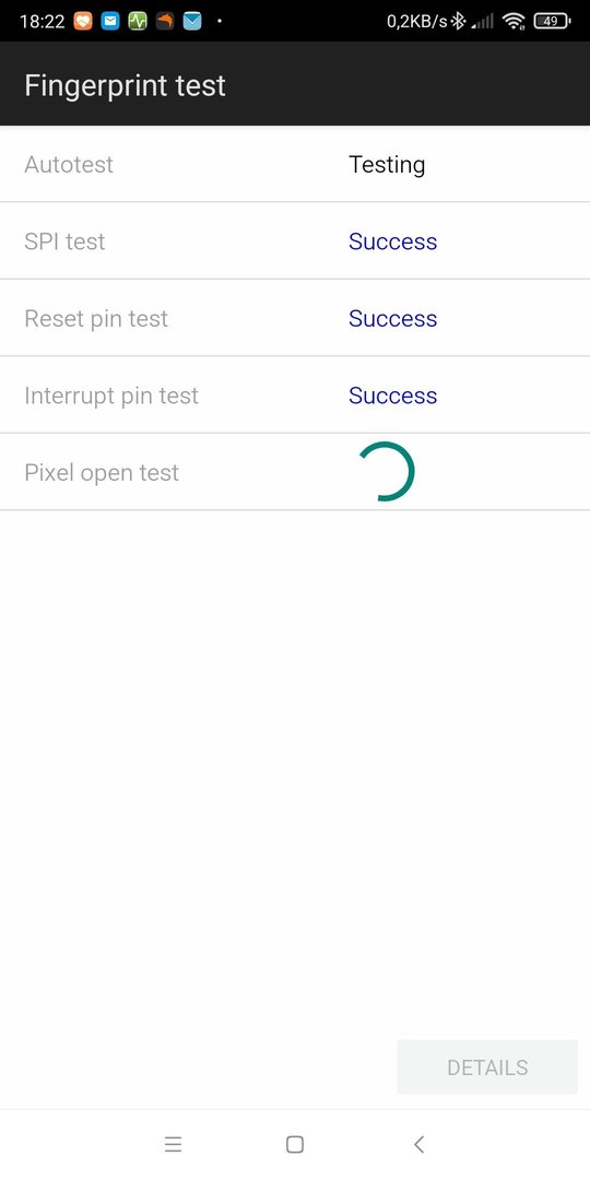

So, wollte schon aufgeben, habe aber nach mind. 2h Probiererei mit Haarfön und Wärmekissen doch noch das Teil aufbekommen.
Sensor getauscht, aber:
Wird erkannt, aber nur 3 von 4 Hardware-Prüfungen klappen (4: Pixel-Prüfung nicht bestanden) 😡
Im Endeffekt ist der Sensor da, aber erkennt keine Fingerabdrücke. Habe ich da jetzt ein defektes Teil erwischt, oder ist wohl doch an dem Telefon auch was nicht in Ordnung?

Pixel siehe da

Auch das habe ich gemacht. Leider mit dem gleichen Ergebnis:
Hardware-Test 1 - 3 okay
Hardware-Test 4 Chinesische Meldung ("Das System fordert Sie auf, dass der Modultest fehlgeschlagen ist oder nicht getestet wurde" lt. Google-Übersetzer)
nimmt keine Fingerabdrücke an 😡
Vielleicht gibt es da irgendeine Sicherheits-Funktion, die den Wechsel des Sensors erkennt und dann das Ganze blockiert?

bin jetzt auf der langen Suche nach einer Lösung auf einen Fred aus dem März bei XDA gestoßen:
Genau dieses Problem! Dort ist die Quintessenz, dass es sich um ein Software-Problem handeln müsste, da auch dort der Fingerprint-Sensor irgendwann verschwunden ist und der "Pixel Open Test" nicht funktioniert...
