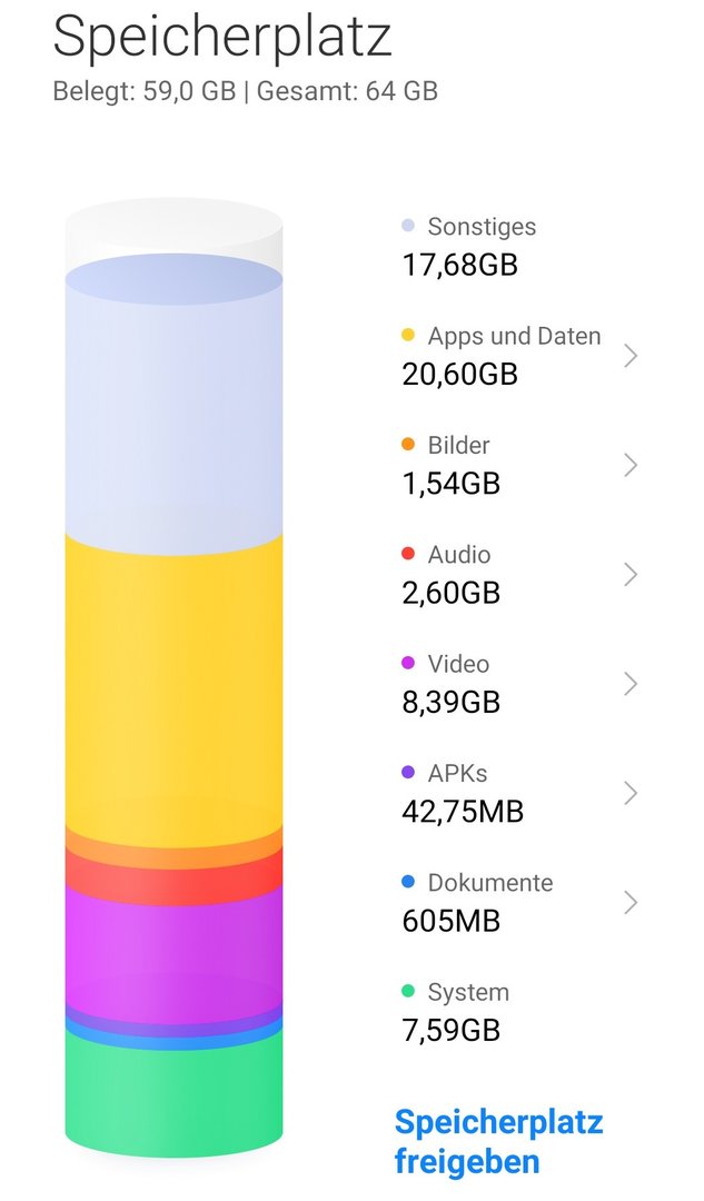

ich habe leider die 64-GB Version des MI MIX 2S gekauft und bekomme ständig die Meldung dass der Speicherplatz knapp wird.
Ich verbringe schon viel Zeit damit ständig Fotos, Dokumente, Videos, Apps und App-Daten (in Browser und Messenger etc.) zu löschen.
Weiß jemand für was der Punkt "Sonstiges" steht, was für Daten sind damit gemeint?

Hast du WhatsApp installiert und ggf. dort mal nachgeschaut? "Sonstiges" ist im Prinzip alles, was nicht in die anderen Kategorien passt oder es sind Medien, die nicht im dafür vorgesehenen Standardordner liegen (z.B. WhatsApp).
Also in erster Linie meine ich den internen Speicher. Dort würde ich bzgl. WA usw. als erstes nachsehen.
Reaktionen: HerrDoctorPhone und Baumstamm
Das hätte ich gleich ursprünglich schreiben können, von WhatsApp kann es glaube ich nicht kommen. Die App selber ist in den Einstellungen mit einer Größe 70 MB angegeben und dann gibt es einen WhatsApp-Foto-Ordner mit 120 Fotos und keinen Videos, da WhatsApp die Fotos komprimiert dürfte das weit unter 100 MB ausmachen.

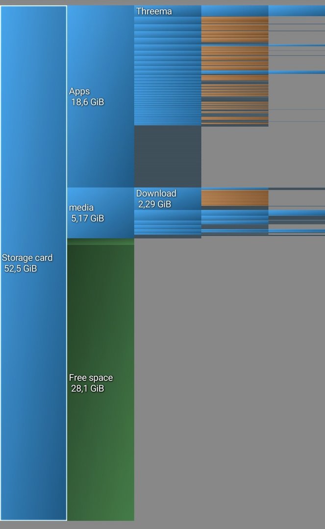

Hier noch ein Screenshot von DiskUsage:

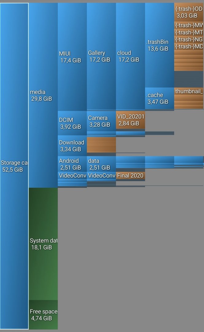

@Baumstamm Wenn du im Screenshot am oberen Bildschirmrand von links nach rechts schaust, siehst du, was "Sonstiges" ist.
DiskUsage benutzt als Einheit GiB (1024 Byte) und Android stellt es mit GB (1000 Byte) dar. Es geht nicht zu 100% auf, aber ist schon ziemlich nah dran.

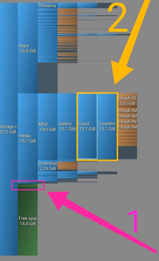

Ich habe jetzt noch Zeug von mir gelöscht damit nicht ständig die Fehlenrelding "wenig Speicherplatz vorhanden" kommt.
Aber ich verstehe trotzdem nicht so ganz wieso jetzt auf einmal System Data (Pfeil 1) zu keinem vorigen Screenshot so stark geschrumpft ist?
Und was Cloud und Papierkorb (Pfeil 2) für Daten sind und wie ich diese löschen kann (eine Cloud habe ich gar nicht aktiviert).
Im ersten Screenshot sind keine Apps dargestellt, weil du den Zugriff auf die Nutzungsdaten nicht gestattet hast (vermute ich zumindest). Alle Verzeichnisse unter /data, die aufgrund fehlender Rechte nicht gelesen werden können, fallen unter die Kategorie "System data". Darunter fallen dann auch deine Apps. Hierzu eine Erklärung des Entwicklers:
How to delete System data · Issue #39 · IvanVolosyuk/diskusage
Wenn du jetzt auf den 2. Screenshot schaust, ist das super zu sehen. "System data" ist jetzt "Apps" (+/- ein paar MB).
Mir ist auch selber aufgefallen, dass sich die Anzeige "einpendelt", wenn du mehrmals "Rescan" oben rechts im Menü drückst. Es sind nur 50-100MB, aber die ersten Male ändern sich die Werte, bis sie dann gleich bleiben.
Jedenfalls kommen die aus "Gallery" (oder "MIUI Gallery"??). Gibt's dort einen Papierkorb?

Da gab es tatsächlich einen Papierkorb. Jetzt sieht es schon viel besser aus, vielen Dank für deine Hilfe:
Reaktionen: BOotnoOB
Baumstamm schrieb:
@BOotnoOB
Das mit dem Papierkorb hatte mich auch einst verwirrt.
In der Galerie unter Alben gibt's den Ordner Papierkorb. Dort werden gelöschte Bilder und Videos für 30 Tage gespeichert und man kann sie wieder herstellen. Man kann sie aber auch für immer löschen.
