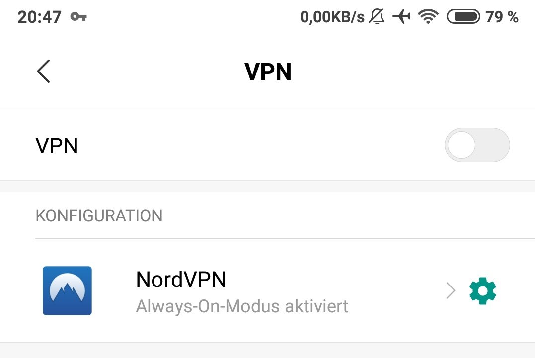

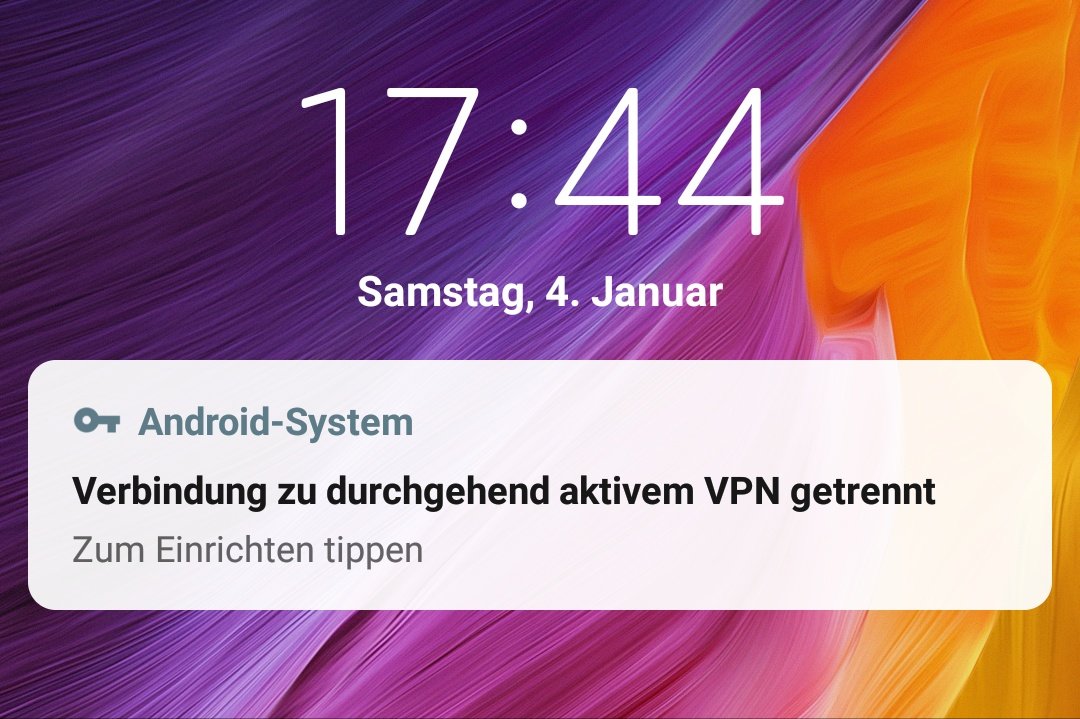

ich habe im Hintergrund dauerhaft eine VPN App laufen (NordVPN). Teilweise wird die App vollständig und automatisch beendet und sehr häufig wird einfach nur die Verbindung unterbrochen, was dann so aussieht:
Dass das Problem vom Client (VPN App) her kommt bezweifel ich, da ich mit zwei anderen VPN Apps dasselbe Problem hatte (Freedome und ExpressVPN).

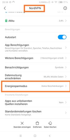

An den Energiespareinstellungen/Energiemanagement von Xiaomi sollte es auch nicht liegen:

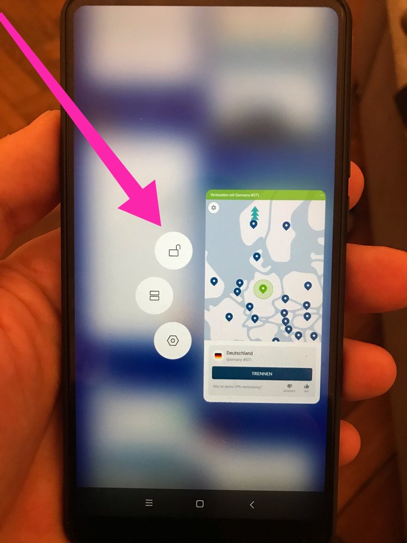

Es scheint seit mehr als einem Tag so als sei das Problem schon gelöst!
Durch deinen Post hast du mich auf die richtige Idee gebracht wo ich nochmal suchen könnte.
Es lag an dem Schloss-Symbol, ich habe es für die VPN App aktiviert und seitdem wird die Verbindung nicht mehr unterbrochen.
