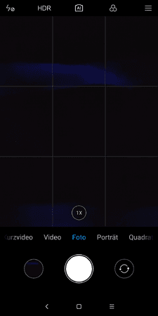

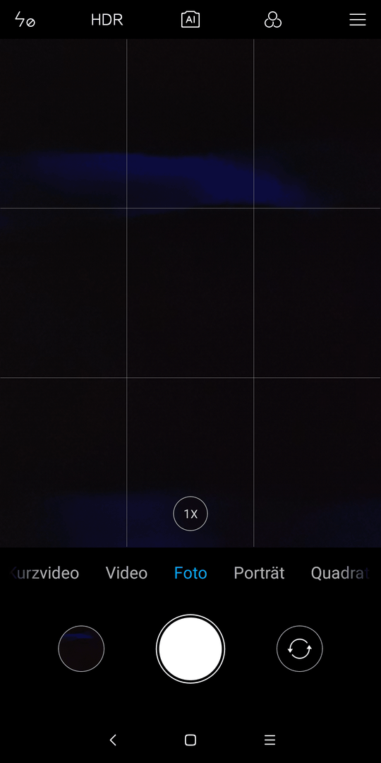

Night - Modus sehe ich bei der von mir installierten Version nicht. Alles wie bisher.
