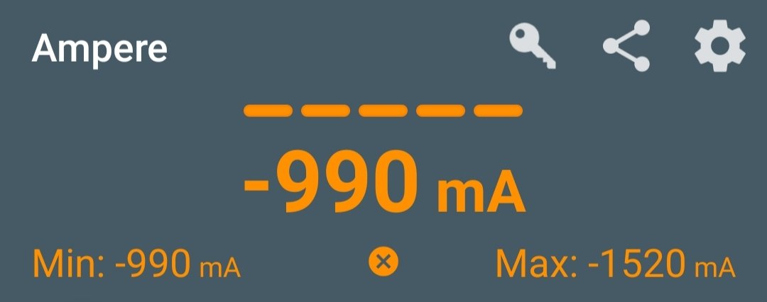

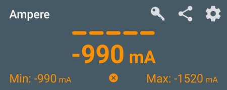

mir ist es schon mehrmals passiert, dass mein Mit Mix 2S entlädt statt zu laden. Das passiert war selten aber gerade war es wieder soweit an einem normalen Netzteil:
Kann man das irgendwie verhindern, normalerweise beobachte ich das Handy nicht beim laden und war schon ein paar mal ziemlich baff, als es von 40% auf 10% entladen hat.

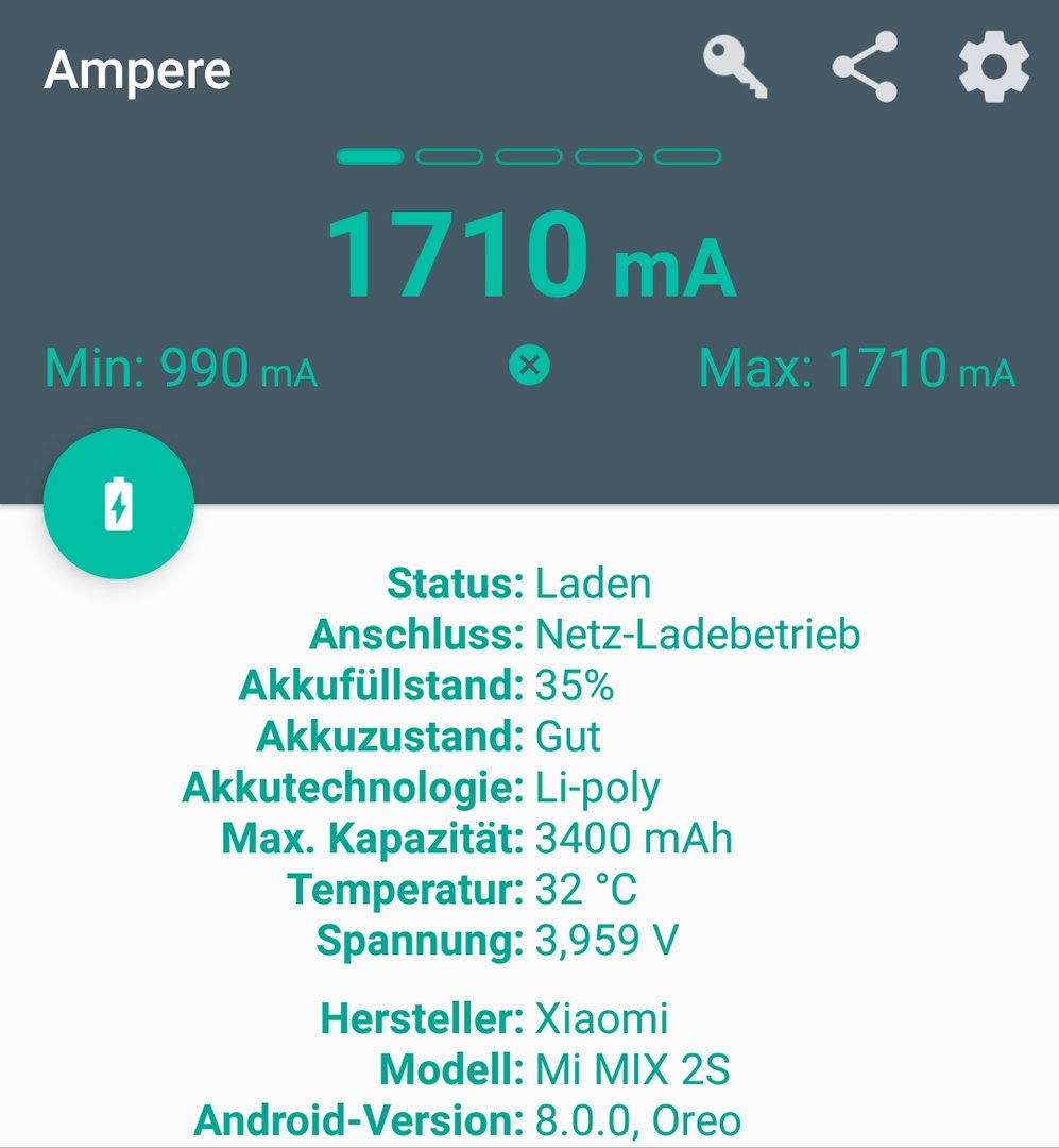

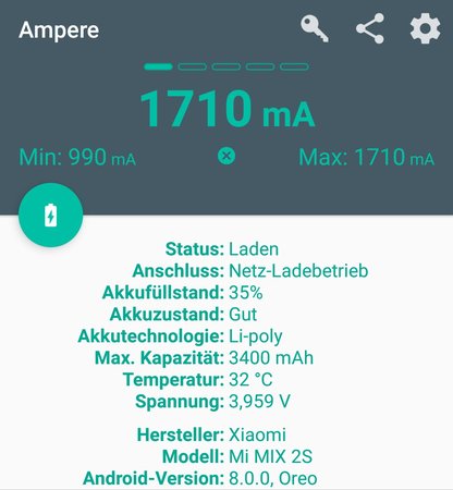

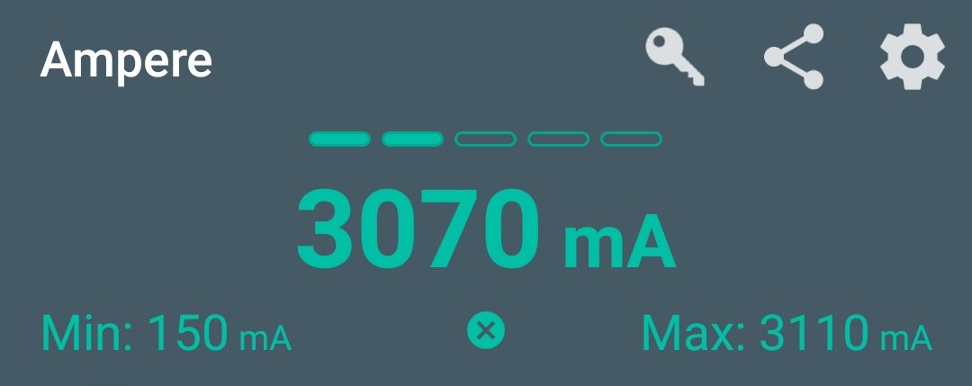

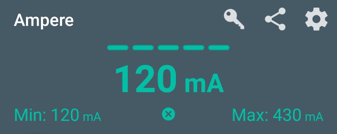

Ich habe das Problem regelmäßig mit zwei verschiedenen USB-Netzteilen und auch einer Powerbank. Diese drei Geräte sind alle in der Lage mit drei Ampere zu laden aber teilweise wird nur zwischen 150 mA und 390 mA geladen. Mittlerweile weiß ich dass das Problem durch einen Neustart behoben wird.
Sieht dann halt sehr oft so aus:
Anstatt so:

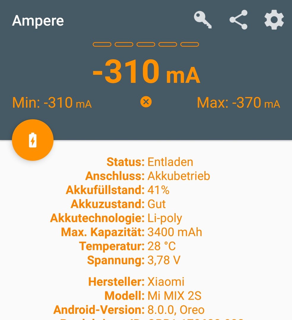

@TramJens
Danke für den Tipp, habe ich direkt gemacht. Und ich dachte auch schon das wars mit dem Fehler, allerdings ist es gerade wieder passiert:
Wenns ein Softwarefehler ist (soll ja nach dem Neustart gehen), müsste man mal ein Werksreset machen (ein Update ist nicht unbedingt ausreichend). Dennoch, hast du es auch mit dem Originalcharger probiert?
Es ist natürlich auch möglich dass der Port einfach eine Macke hat, (einfach mal schauen ob das Gerät problemfrei am PC erkannt wird).
Man könnte es dann entweder umgehen indem man auf Wireless Charging umsteigt, oder eben einen neuen USB-Port einbaut. Hab ich zum beispiel bei einem Redmi Note 5 gemacht, geht eigentlich mit so einem Kit 13in1 Werkzeugset Handy Reparaturset Smartphone Tablet Werkzeug Reparatur Set | eBay.
