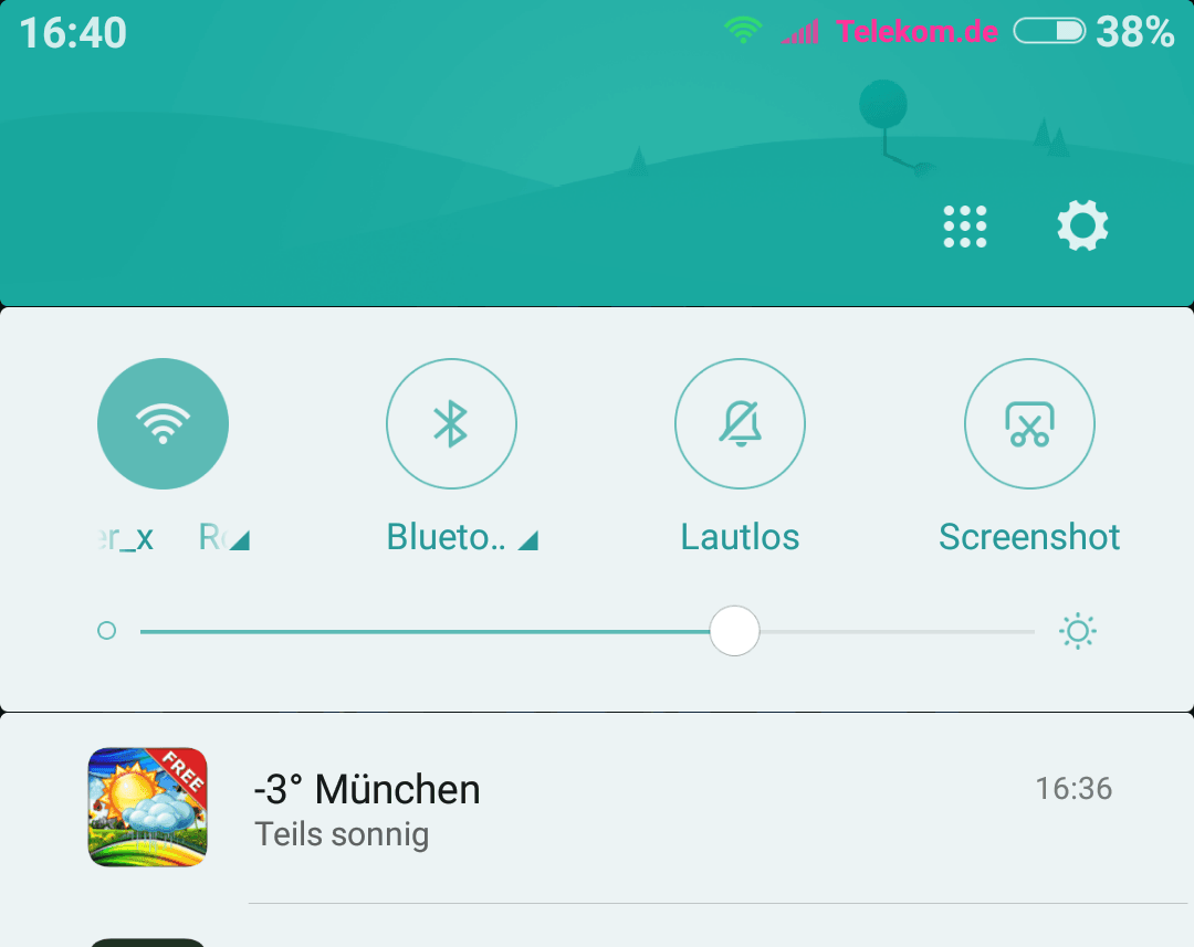

Ich bekomme es nicht hin, das diverse Apps wie z.B Wetter heute, od. Phono entsprechenden Daten in dem Notification Zeile oben anzeigen können. Hier wird mir jeweils nur das App Symbol angezeigt, die gewünschten Werte wie eben in diesem Fall die Temperatur od. der Netzanbieter werden mir dann erst nach dem herunterziehen in den Mitteilungsbereich gezeigt, siehe auch die angehängten Bilder.
Was mache ich hier falsch?

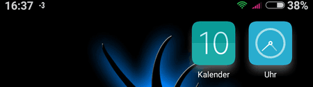

Also ich hab Weather M8 drauf und es sieht so aus.
Wenn die Notificationbar geschlossen ist steht dann halt -1 oben in der Leiste.
Wenn ich die Notification nach unten ziehe, erhalte ich auch die Temp.
Nur eben nicht in der Leiste.

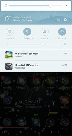

Klappt bei Wetter heute.
Widget installieren > Widget aufrufen > rechts oben auf die 3 Quadrate drücken > Benachrichtigungen anhaken. Läuft!

Hast du das Wetter Heute Widget am Bildschirm platziert?
Ich mache das schon immer aus dem Programm heraus, u. lasse nur den Live Screen laufen.
Ich benutze Wetter heute nicht. Habs nur mal schnell runtergeladen um dein Problem zu verstehen.
Nach der Installation der App war aber auch sofort (ohne Widget) die Anzeige in der Leiste aktiv.
Aber dann kam eine Frage ob man das möchte, da hab ich auf nein gedrückt, :D dann war es weg. Und in der App selber lies es sich nicht wieder aktivieren. Keine Option gefunden. Nur als ich ein Widget installiert habe, und dieses aufrief, konnte ich die Option sehen. Man kann das Widget sicher wieder löschen und es müsste weiterhin gehen.
[doublepost=1484067110,1484063892][/doublepost]Ich weiß jetzt warum du in der Leiste nur das Icon siehst und nicht die Gradzahl.
Das klappt nur wenn man AOSP-Icons anzeigen eingestellt hat!
Mit Xposed und "MIUI 8 Tweaks" zum Beispiel.
