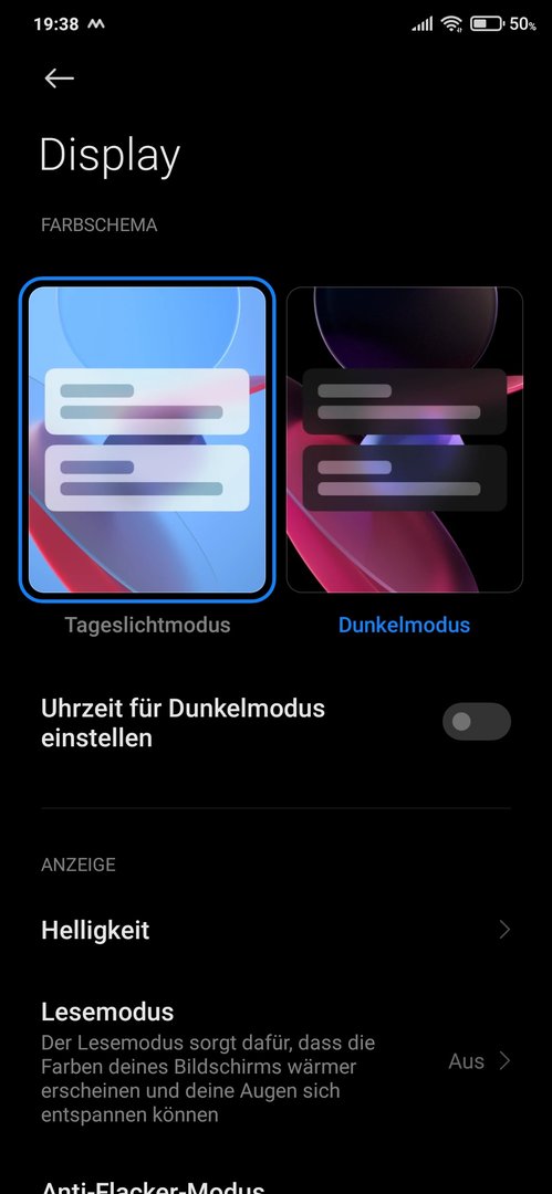

@TheMissingLink Yo! Geht einfach nicht zu deaktivieren. Auch die Einstellungen für den Dark Mode in den Entwickleroptionen (Einstellung Hell) bringt nicht den erwünschten Effekt 😒bin schon die ganze Zeit am überlegen, ob ich irgendetwas deaktiviert habe, was dafür nötig ist. 🤔
...hier mal ein Screeny

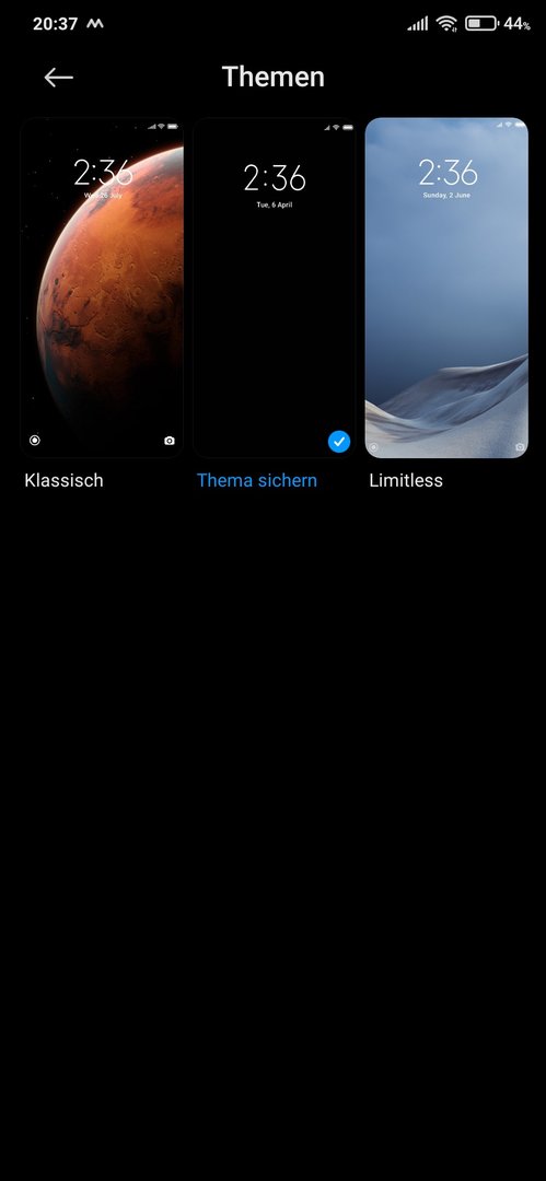

Ein Theme das hier Ärger macht, ist nicht installiert?
Was für ein Theme könnte denn hier Ärger machen? Benutze eigentlich keine spezielle Themes....hier mal meine sehr übersichtliche Theme Sammlung 😁
Wechsel doch mal auf eines der beiden Standard Themes, also links oder rechts und probiere es nochmal. Was ist das in der Mitte!? 🧐

@JustDroidIt In der Mitte ist ein von mir gespeichertes.
@Raz3r Ja, natürlich von der Mitte auf Klassisch
