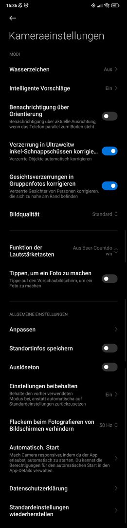

Hallo, nachdem also die Einstellungen für automatisches HDR nicht mehr gespeichert werden habe ich das nächste Problem mit der Kamera App: Meiner Meinung nach war unter Miui 12 noch die Möglichkeit, eine Einstellung für Serienaufnahmen auszuwählen. Leider gibt es diese Möglichkeit nicht mehr, kann das sein? Ich bekomme es jedenfalls nicht mehr, durch langen Druck auf den Auslöser Serienaufnahmen zu machen, stattdessen werden da jetzt Videos bis zu 15 Sekunden aufgenommen. Beim Redmi Note 8 Pro kann ich noch auswählen, welche Funktion ein langer Druck auf den Auslöser haben soll, unter anderem Serienaufnahme.
@wiesel83 Kamera Einstellungen--auslöser gedrückt halten.... Serienaufnahmen wählen, statt 15 sek Videos
@frankie78 Danke, aber genau das ist bei mir das Problem: Diese Option "Auslöser gedrückt halten" gibt es nach dem Update in meinen Einstellungen leider nicht mehr!?
@wiesel83 mach mal ein Screenshot von deinen kompletten Einstellungen...

Version 4.3.003320.3
Bei Einstellungen beibehalten habe ich alle 3 Optionen angewählt, Cache ist gelöscht, Daten nicht, weil ich da nicht genau weiß was passiert!

Das Löschen der Daten hat leider weder bei Einstellungen Speichern geholfen, noch für die Serienaufnahmen.

Edit: Ich habe die Lösung! Meine Güte, dazu gab es nirgendwo eine Erläuterung, hätte ich nicht zufällig in den Tiefen des Netzes einen englischsprachigen Beitrag in irgend einem Forum gefunden.
Zitat: "
Handling of burst mode has changed.
you need to slide the shutter button to left or right to start burst mode.
I still would prefer option to simply hold the shutter button for burst mode as before because burst mode pictures by sliding shutter button might make pictures less stable. "
Auf die Idee muss man erstmal kommen, dass es dazu weder Erläuterung noch eine Einstellung gibt. Also: Unter der aktuellen Kamera App von Miui muss man für Serienaufnahmen den Auslöser drücken und nach links oder Rechts ziehen! Einfach nur drauf bleiben zeichnet ein Video aus. Was für ein Quatsch :).
