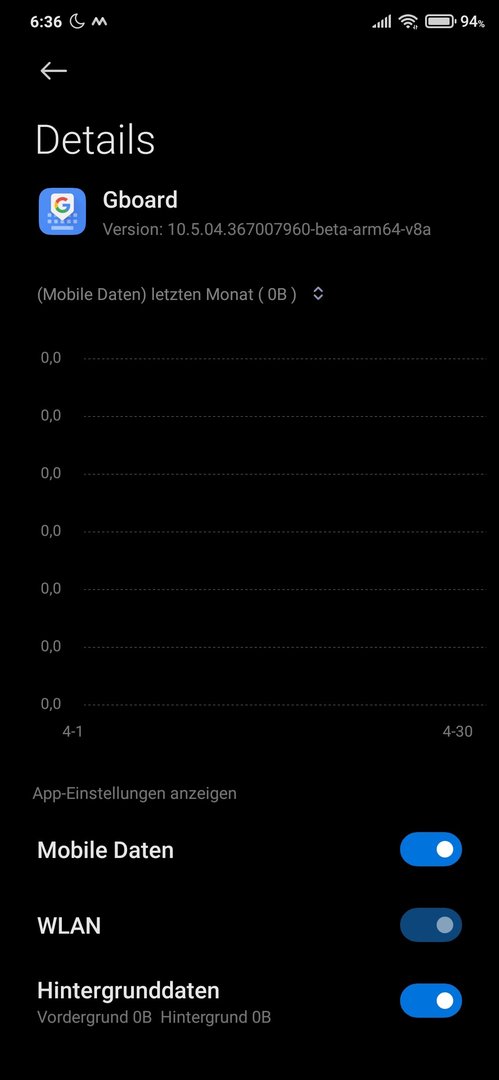

Einstellungen - Apps - Apps verwalten - Gboard - Datenverbrauch was eingestellt?
Cache von den üblichen Verdächtigen schon mehrmals gelöscht. Außerdem schon Google App, Gboard und Play-Services Updates deinstalliert und wieder aktualisiert. Gboard alle Berechtigungen zugelassen, auch Hintergrundaktivität (siehe Screeny)

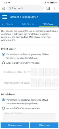

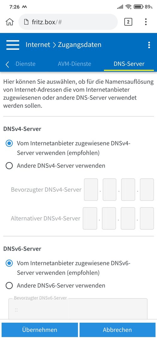

Wird hier ein DNS-Server mit Adblockfunktion per DHCP verteilt, oder ist direkt im Router eingetragen?
@nik Uiiiihh! Hoppala...da muss ich erstmal auf meine Fritze (7590) nachschauen. DNS-Server habe ich auf jeden Fall nicht händisch eingetragen...werden von meinem Provider NetCologne geliefert. Ich schaue nachher mal nach, ob da irgendetwas geblockt wird.
Hmmm...ich kann da nix auffälliges entdecken. Ich fummele da auch nie irgendwie rum in den DNS Einstellungen der Fritze. Auch die Filtereinstellungen sind Hausmannskost...

Also, habe jetzt noch mal geschaut. Es muss irgendwie an meinen WLAN-Einstellungen liegen. Wenn ich mobile Daten an habe ist die spracheingabe überhaupt kein Problem und alles was ihr jetzt hier geschrieben seht, habe ich rein gesprochen. Da ist doch was mächtig faul, oder?
