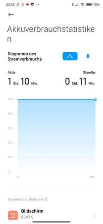

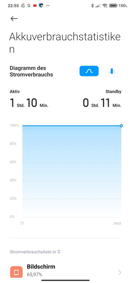

Bislang war es so,dass das Akku nach ca 30 Minuten Benutzung( screenon) von 100 auf 99 springt,heute war es so,das er noch nach 1 Stunde 10 min Screen On auf 100 Prozent war( siehe Bild).
Irgendetwas kann doch nicht stimmen,ich weiss einfach nicht woran das liegt.

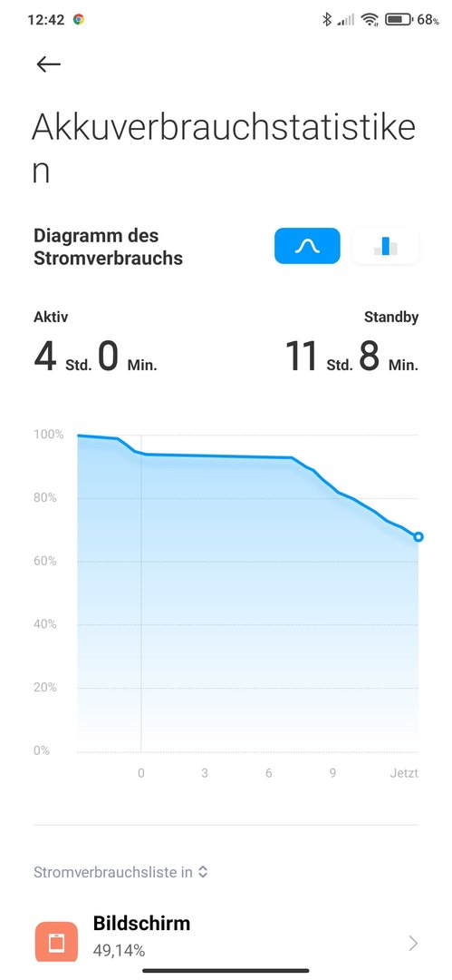

@Martin 74 ja das ist es ja,die Akkulaufzeit ist bombig,ich bin derzeit krank geschrieben und bin viel am Smartphone,wie du siehst,bin ich 4 Stunden Screen On und habe noch 68 Prozent drauf.Mir ist das alles recht schleierhaft.

Gebe dir Recht, einiges ist komisch. Z.B. fällt bei mir der Akku, nachdem 80 % erreicht sind und der Ladestrom abgestellt wird, über Stunden nicht ab. Er bleibt konstand bei 80 %, als wenn das Handy im Standby keinen Strom verbrauchen würde.
Die Akkuverbrauchstatistik spinnt bei mir aber auch, die wird manchmal einfach zurück gesetzt. Ich hoffe auf ein baldiges Update
