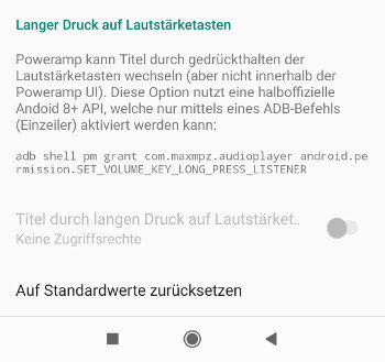

@kutscher Falls es über MIUI nicht aktivierbar ist, kann ich dir Poweramp empfehlen. Der hat sehr, sehr umfangreiche Einstellungsmöglichkeiten und könnte dir evtl. weiterhelfen.
@BOotnoOB
Habe ich gerade getestet. Es gibt wohl die Möglichkeit, allerdings muss vorher ein adb shell Befehl abgesetzt werden, der bei mir allerdings nicht funktioniert.
Bootloader ist entsperrt und Root Rechte sind vorhanden.
Es scheint mir so das diese Funktion wohl den Custom Roms vorbehalten ist.
Schade eigentlich, habe diese Funktion immer gerne benutzt.
Dann werde ich mal weiter suchen...

adb shell pm grant com.maxmpz.audioplayer android.permission.SET_VOLUME_KEY_LONG_PRESS_LISTENER
Security exception: grantRuntimePermission: Neither user 2000 nor current process has android.permission.GRANT_RUNTIME_PERMISSIONS.
java.lang.SecurityException: grantRuntimePermission: Neither user 2000 nor current process has android.permission.GRANT_RUNTIME_PERMISSIONS.

Das kommt dabei heraus...
