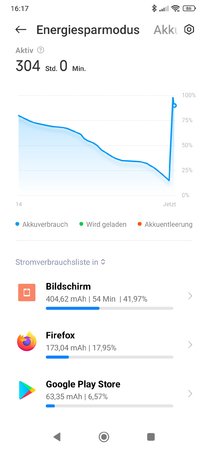

In den Einstellungen/Akku erscheint ein Fenster, in dem ein Diagramm den Akkuverbrauch der letzten Zeit anzeigt (siehe Bild).
Dazu 2 Fragen
- Was bedeuten die 304 Std
- in der Horizontalleiste steht links darunter "14". Was sagt diese Zahl aus?

Dein Akku hält nun schon seit 2 Wochen durch.
304 sind die Stunden, seit der akku das letzte mal Aufgeladen wurde.
Da stimmt was nicht mit der Anzeige.
Der Akku wurde Aufgeladen, also sollte die Anzeige von 0 Beginnen.
"Da stimmt was nicht mit der Anzeige."
Fehler im System? Oder muss ich was an den Einstellungen machen?
@juhu73 304h : 24h = 12,7 ≈13Tage
Die 14 heißt 14.04. und ergibt mit deinen 304h das heutige Datum. Aber wieso 304h kann ich dir auch nicht beantworten.
Es ergibt auch nicht wirklich Sinn, wie viel die Apps verbraucht haben sollen. Die anteilige Berechnung ergibt sich aus einem angeblichen Gesamtverbrauch von 964mAh. Schaut man auf das Diagramm, ist die Akkukapazität von 75% auf 25% im genannten Zeitraum gesunken und somit müssten die verbrauchten 50% Kapazität den 964mAh entsprechen. Damit hätte dein Akku aber nur eine Gesamtkapazität von weniger als 2000mAh, was sicherlich nicht korrekt ist.

@!manu! Wenn die Verbräuche stimmen, wurden aber nur 964mAh insgesamt in einem bestimmen Zeitraum verbraucht. Der Akku hat insgesamt 5260mAh, also keine 20% Verbrauch.
Die restlichen Apps ändern daran ja auch nichts mehr.
@chrs267
Der Akku hat doch 86% Ladung auf dem Screenshot.
14% wurden Verbraucht.
Was mich wundert, ist dass die App Verbräuche Resettet wurden aber nicht die Zeit der Akku Nutzung seit der letzten Ladung.
Das Spricht dafür das etwas Hängt, oder das Gerät seit der letzten Ladung 2 Wochen nicht Aktiv war.
Oder Sehe ich das Falsch?
@!manu! Die Verbräuche der Apps können sich aber nicht nur auf den Verbrauch seit der letzten vollen Akkuladung beziehen. Das passt auch nicht.

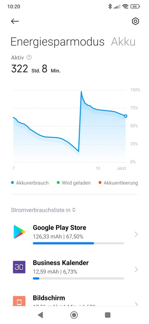

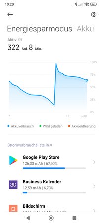

hier nochmal einen aktuellen Screenshot.
jetzt steht die Zahl 7 links unten in der Horrizontalleiste ?!

das da unten sind die Uhrzeiten.
du hast ne komische anzeige deines akkuverbrauchs.
du kannst auch auf die kurve deines verbrauchs klicken und genauere zeiträume (stunden) anzeigen lassen.
Wenn das da unten die Uhrzeiten sind (7:00 Uhr), dann hätte ich ja heute Vormittag geladen (100), hab ich aber nicht.
ja, wenn man auf die Verbrauchskurve drückt, kann man den Zeitraum genauer Betrachten.
Es wird dann auch Angezeigt welche Apps um diese Zeit Genutzt wurden.
