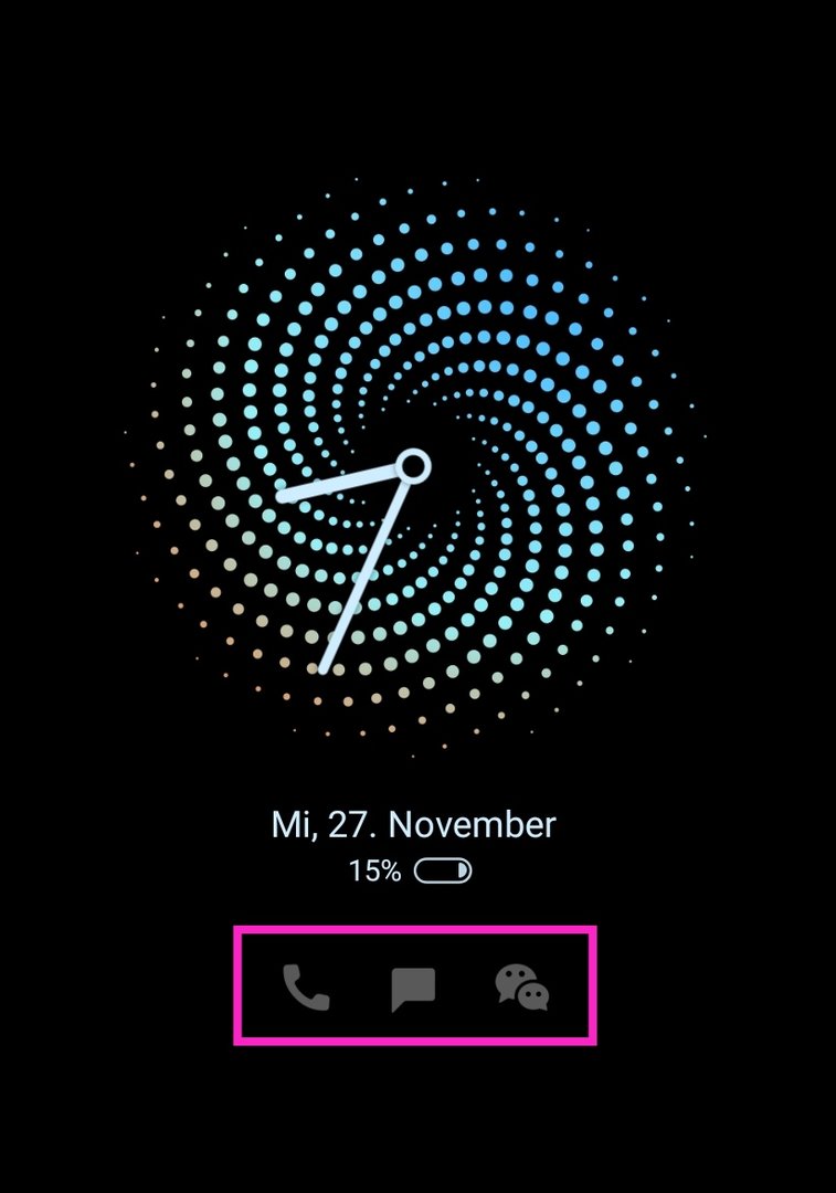

@brain1107 Ich hatte für ein paar Tage die App AOE (Always On Edge) auf meinem neuen Mi Note 10 im Einsatz. Als "Ersatz" für die fehlende Benachrichtigungs-LED. Den Link dazu findest du weiter unten. Es funktionierte sogar. Zunächst. Ich war total begeistert. Zunächst. Viele Einstellungsmöglichkeiten. Klasse. Doch kam es immer wieder zu Problemen. Die App verlangte immer wieder nach Berechtigungen, die bereits vergeben waren. Und ehrlich gesagt sind es verdammt viele Rechte, die AOE benötigt. Manchmal war die Stromverbrauch sehr hoch, dann wieder im erträglichen Rahmen. Manchmal funktionierte auch gar nichts mehr. Die reinste Willkür 😉 ! Irgendwann riss mir dann der Geduldsfaden. Womöglich sind es die starken Restriktionen von MIUI, die einen entspannten Einsatz von AOE auf dem Mi Note 10 nicht wirklich zulassen. Ich begnüge mich deshalb wieder mit dem hausinternen Angebot, obwohl AOE in der Theorie eigentlich ganz toll war. Wie gesagt, leider nur in der Theorie. Da ich bereits ein Mi 9 Lite mit Android 10 hatte, kann ich dir versprechen, dass noch ein paar kleine Zugaben im Bereich AOD für uns kommen werden. Siehe Screenshot (Mi 9 Lite) 😙 !
