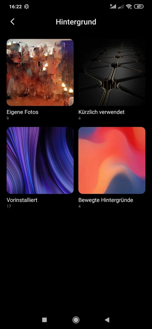

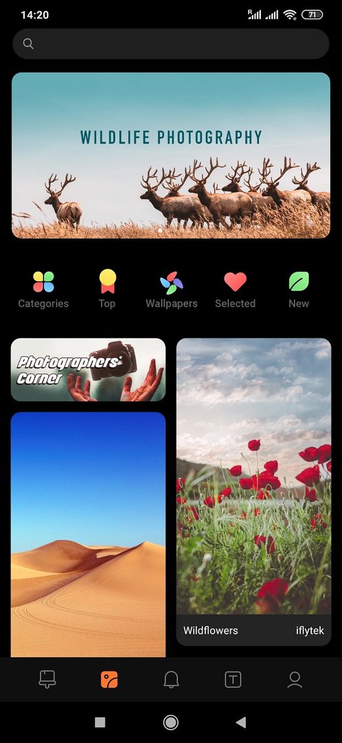

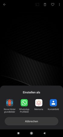

Wollte nun das Bild neu unter Hintergrundbild in den Einstellungen laden, dann kommt ein komplett neues Menü mit nur zu herunterladenden Bildern (Screenshot 1), das ich noch nie gesehen habe und ich kann nicht mehr auf den Dateimanager zugreifen.
Und wenn ich es "hintenrum" machen möchte, im Dateimanager das Foto aufrufen und "Einstellen als", kommt nur das Menü auf Screenshot 2.

Beim ersten Screenshot musst du unten rechts auf das Männchen gehen, da kommst du zu deinen eigenen Hintergrund Bildern und kannst sie einstellen......
Da sind dann auch Themen oder Symbole und so....
Und da gibt's bei Hintergrund auch die Auswahlmöglichkeit ein eigenes zu wählen

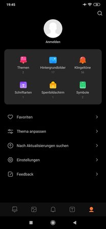

Herzlichen Dank, wollte ich gerade nachsehen, gehe auf Hintergundbild, kommt wieder das alte Menü (siehe Bild).
Würde ich ja selbst nicht glauben, wenn ich nicht den Screenshot von vorher hätte...
Das gibt´s doch nicht, entweder spinnt da was im Handy oder ich....

grabe das Thema wieder aus, hatte jetzt 4 Wochen Ruhe, jetzt wieder das Gleiche. Das mit den verschiednenen Menüs habe ich rausgefunden, das aus meinem ersten Post ist, wenn ich online bin, das aus meinem letzten, wenn ich offline bin.

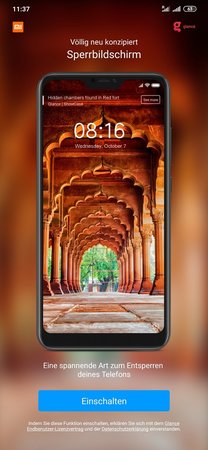

... habe noch etwas probiert, für den Fall, dass jemand helfen möchte oder einen Tipp hat: Wenn ich auf das eingestellte Hintergrundbild gehe, habe ich bisher immer "Für beide festlegen" gewählt. Wenn ich nun das Bild nur "Für Sperrbildschirm festlegen" wähle, dachte ich, es funktioniert, aber leider auch nicht, kommt immer ganz kurz entweder so eine Insel oder Wolkenkratzer usw.
Beim Rumspielen schrieb es irgendwann noch so in der Richtung "Bild zu Glance hinzugefügt", weiß jemand was das ist? Beim Hintergrundkarussell habe ich alle Benachrichtigungen und Berechtigungen entzogen soweit möglich, das is ja was anderes, gell?

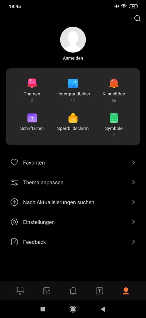

Und auf die Antwort von roisolei85, wenn ich auf das Männchen gehe, kommt dieses Menü, allerdings finde ich nirgends dann meine eigenen Bilder...

@Hardbody
Schau mal unter,, immer eingeschaltetes Display und Sperrbildschirm - Glance für Mi - Deaktivieren

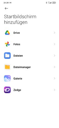

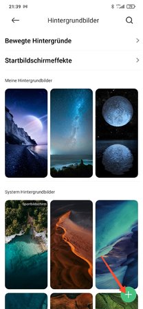

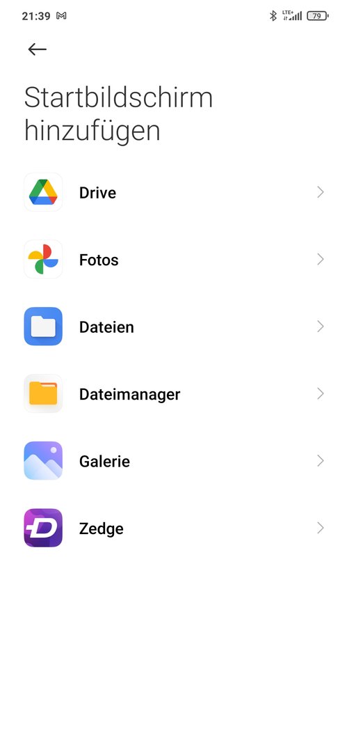

@Hardbody
Hallo
Bei dem Bildschirm den du als letztes gepostet hast...
1 Auf Hintergrund Bilder unter dem Kopf
2 rechts unten, auf das grüne +
3 eine Galerie bzw App auswählen, von dort kannst du dann ein eigenes Hintergrund Bild auswählen.
Mit dem Glance das weiss ich nicht, und Allways On Display hab ich immer deaktiviert.

Viiiiielen herzlichen Dank Euch beiden!!!
Habe sogar unter Einstellungen nach "Glance" gesucht, die Suchfunktion zeigt komischerweise nix an. Und unter dem immer eingeschaltetem Display hätte ich nie geguckt. Das war aktiviert, nach Deaktivieren funktioniert es mit dem Bild (hoffe, es lag daran und es bleibt so 😇 , aber der Beschreibung nach sollte es so sein).

Guten Morgen,
das Ding macht im Hintergrund tatsächlich irgendwas, gestern kam plötzlich diese Nachricht beim Aufwecken, also hat sich dieses depperte Glance -Dings wieder irgendwo aktualisiert. Um es wieder zu deaktivieren, unter "immer eingeschaltetes Display" is die Funktion weg, habe auch gesucht unter Display, Hintergrund, spezielle Funktionen etc., das muss irgendwo versteckt sein.

@Hardbody
Hallo
Kannst versuchen das Hintergrund Karussell in den Apps zu suchen und dort den Autostart zu deaktivieren oder die ganze Sache wenn das geht...
Das müsste eigentlich doch diese Hintergrund Karussell App sein....
Grüße
Danke sehr, das habe ich ja schon gleich am Anfang gemacht wie in meinem ersten Post geschrieben. Aber anscheinend ist dieses Hintergrundkarussell und Glance nicht das Gleiche, hängt aber zusammen. Mich wundert nur, dass dieses Glance jetzt nirgends mehr auftaucht, weder unter Einstellungen (Post 6) und auch nicht unter Apps.
Allerdings geht es jetzt im Moment wieder mit beiden eingestellten Bildern, vermutlich bis zum nächsten im Hintergrund ausgeführten Update 😈.
