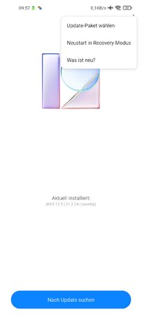

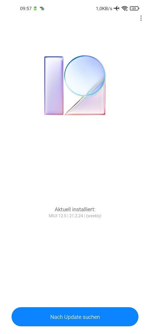

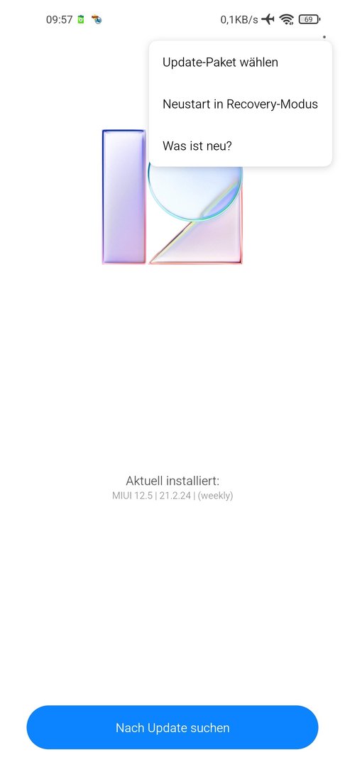

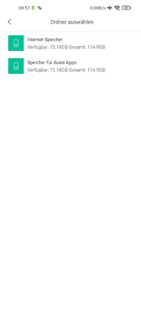

Rom herrunterladen und da über die Updater App installieren.
Dazu mehrmals in der App auf die 12 und danach auf die 3 Punkte Rechts oben Tippen.
Unter Update Paket die Rom( ZIP) im internen Speicher auswählen und installieren.

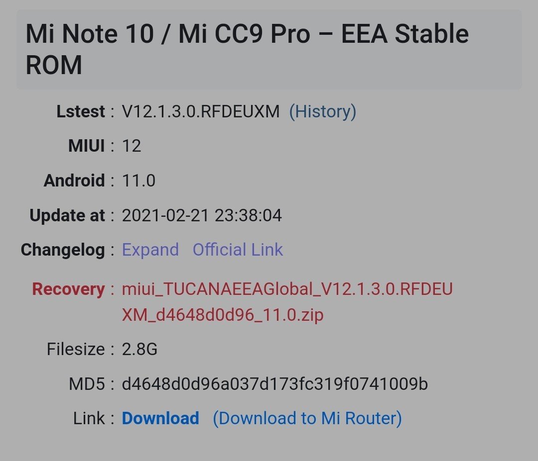

diese Rom oder?
wird sie als Update installiert? oder ist danach das Smartphone auf Werkseinstellungen?

Es läuft als update
