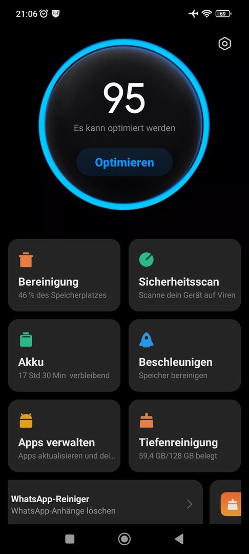

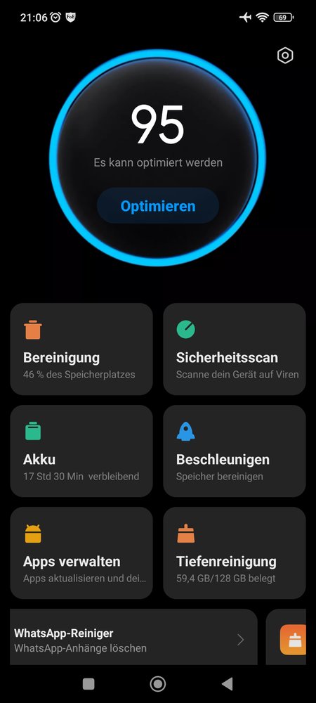

Habe vielleicht auch eine Erklärung gefunden - In der Sicherheits-App gibt es eine Punkt, da kann man von CleanMaster auf eine anderen Anbieter umstellen. das habe ich getan. Vielleicht wurden die zwei Apps dadurch nachgeladen (ist aber nur eine Vermutung).
Jedenfalls scheint alles in Ordnung - ich melde mich wieder falls sich was ändert..

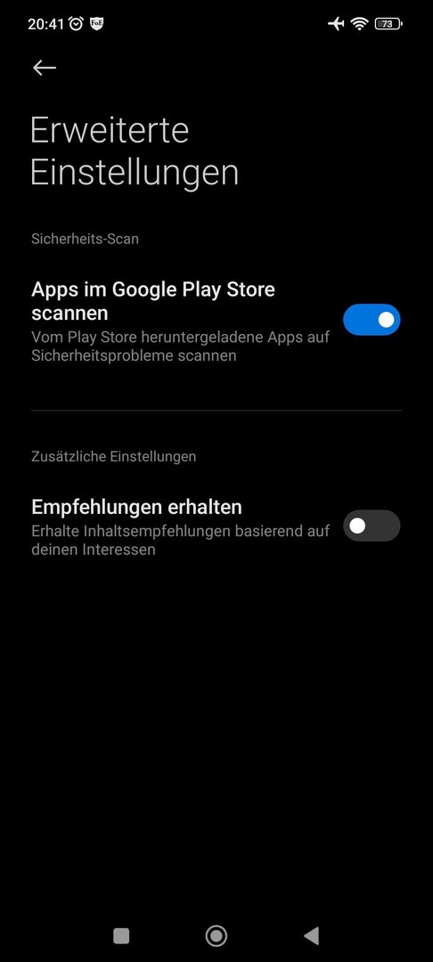

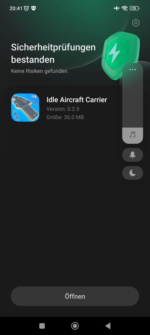

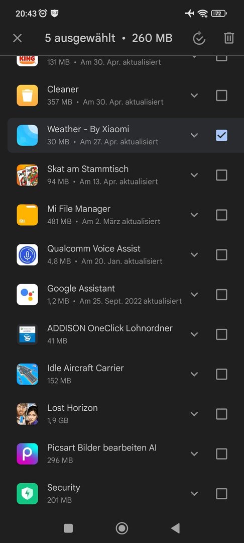

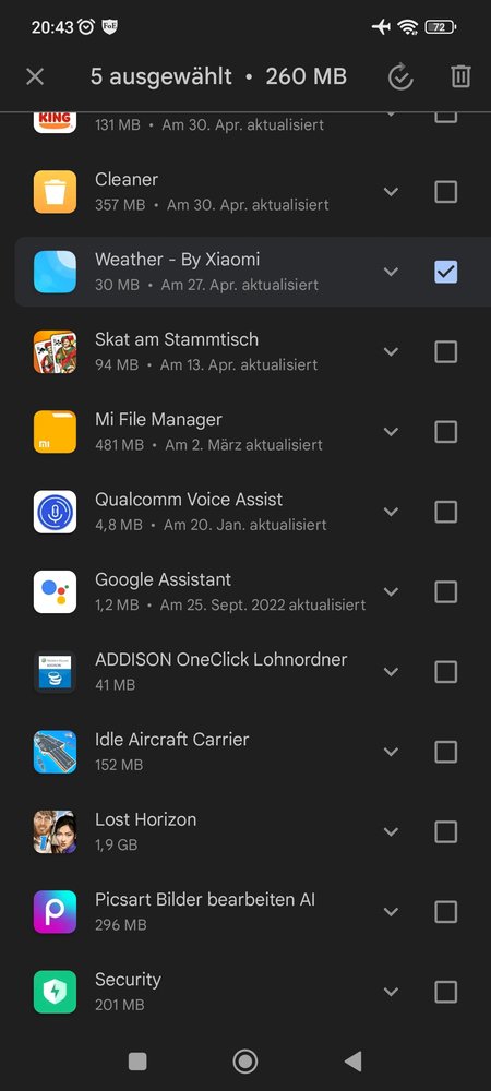

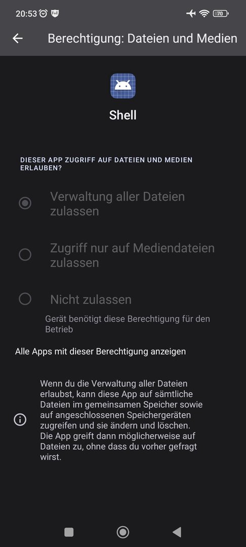

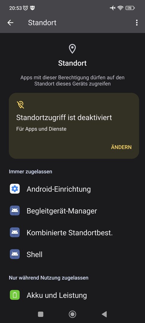

Ich habe mit den Mi 10T Lite genau die gleiche Erfahrung gemacht. Ich habe nun alles deaktiviert was mir eingefallen ist. Hat jemand eventuell noch einen Tipp? So ganz traue ich den Frieden noch nicht. Was aber auffällig ist das es erst ca. vor einen halben Jahr das erste Mal aufgetreten ist.
Werbung bekomme ich auch weiterhin beim Bereinigen trotz das ich es deaktiviert habe.
