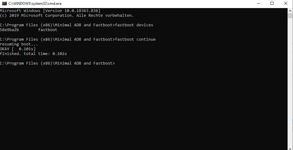

Geh mal in Fastboot Modus und gib dort ein Fastboot Continue

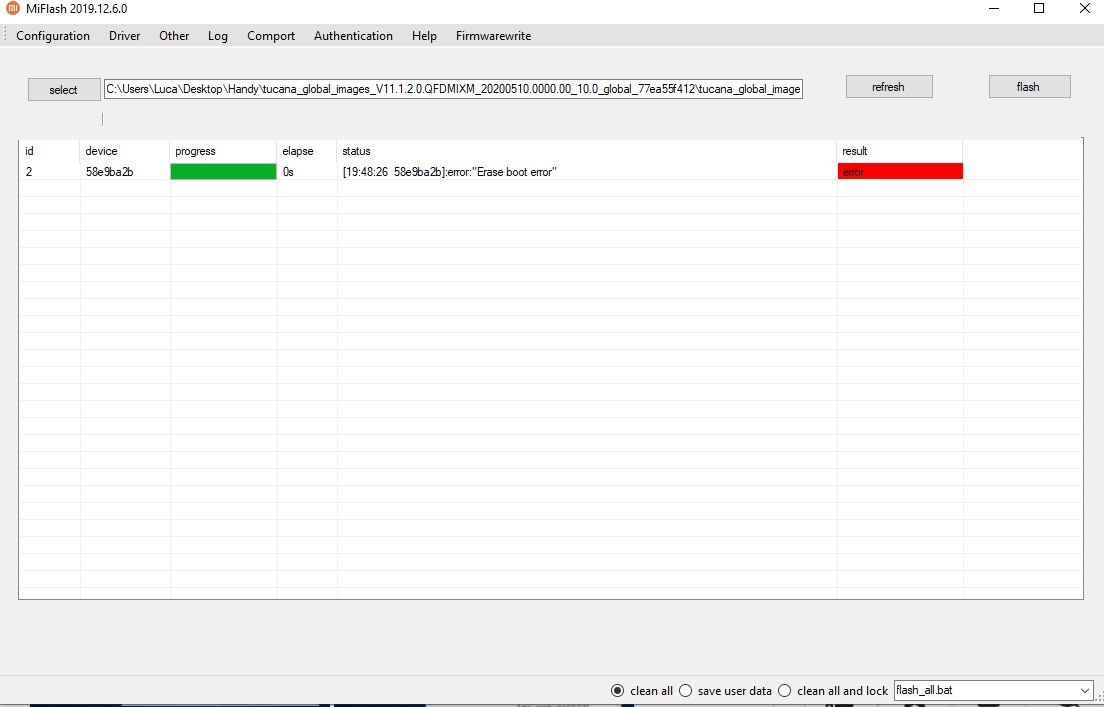

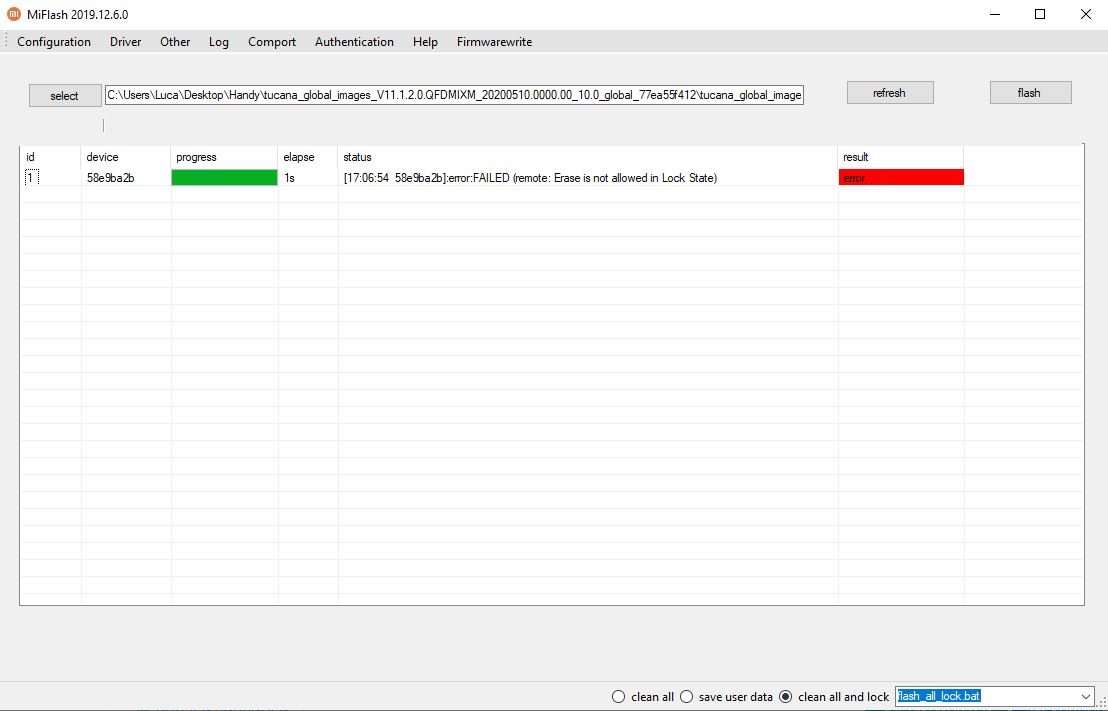

Danke für deine schnelle Antwort.
Jedoch sagt mir MiFlash, dass es nicht möglich ist. Der Bootloader lässt auch öffnen, als wäre nichts.

Raz3r schrieb:
Fastboot-Mode und hattest Du zufällig USB-Debugging aktiviert?
Falls ja, installiere minimal ADB und Fastboot und verbinde Dein Gerät via ADB mit dem PC. Anschließend gibst Du
ein. Dann sollte die Geräte-ID angezeigt werden. Anschließend gibst Du
fastboot continue
ein.
Reaktionen: M--G

@luta159
In der Fastboot Konsole am PC
Fastboot Continue
eingeben
@rene3006 @Raz3r Hab ich erledigt. Auf meinem Handy tut sich allerdings nicht viel. Danach bekomme ich nen Blackscreen. Kurze Zeit später fängt das Prozedere erneut an.
Wie kommst du zu der Annahme ?
