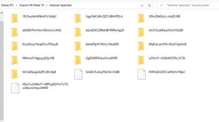

ich hab eben mit TWRP 3.3.1-0 die neuste xiaomi.eu weekly ROM (20.6.18) geflasht. Vorher hatte ich die normale Global drauf. Ich hab mich an die Anleitung von chinahandys.net gehalten.
Nach dem flashen habe ich rebootet. Es kommt auch das MI Logo, danach lande ich aber im TWRP Menü. Ich kann weder durch den Powerbutton noch durch TWRP ins System booten, es kommt immer die Recovery.
Neue Dateien kann ich auch nicht rüberschieben, auch die Ordner heißen total komisch (siehe Foto).
Kann mir einer helfen???

Verschlüsselung?? :)
Eigentlich konnte TWRP alle Datein entschlüsseln...
Hab mit TWRP den internen Speicher komplett gewiped, jetzt hab ich nur noch einen TWRP Order, auf den ich aber Zugriff habe. VErsuche es nochmal zu flashen.
Kannst du sie denn in TWRP öffnen? Hast du normalen Zugang zu allen Dateien und Ordnern?
@BOotnoOB Zugriff hatte ich, ich konnte alles sehen. Bearbeiten, umbenennen etc. war nicht möglich.

Damit keine Missverständnisse entstehen: Der interne Speicher ist nur ein kleiner Teil von /data. Hier geht es aber um /data komplett. Was wurde genau laut Bezeichnung gewipet?
@BOotnoOB Ich hab nur den internen Speicher (sdcard - da wo die komischen Ordner drin waren) gewiped.
