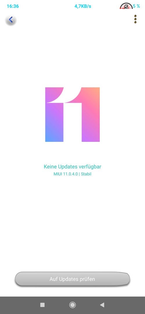

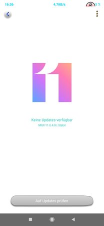

Vielleicht hilft es im Updater die Firmware nochmal runter zu laden und zu installieren.
Wie geht das ?
Wenn ich schaue, kommt ne Meldung, Version Aktuell.

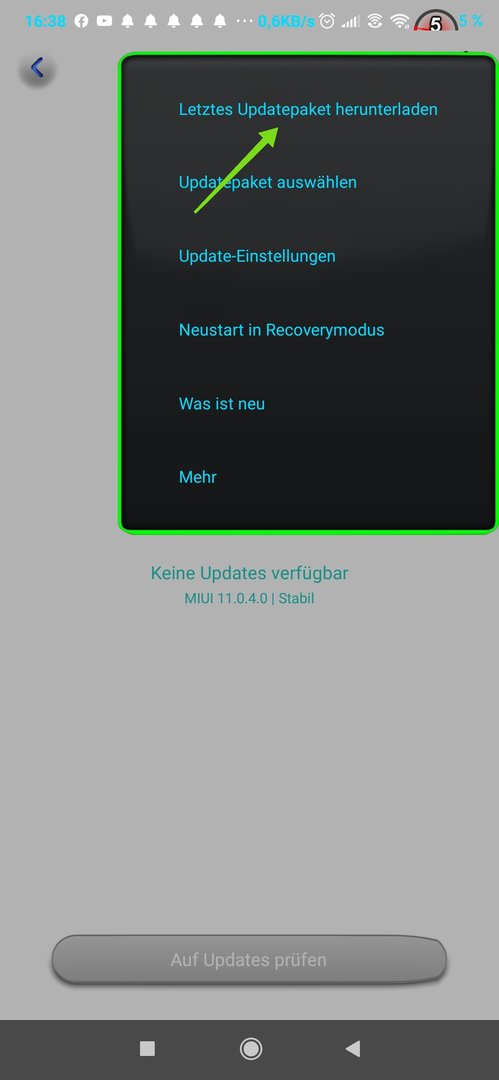

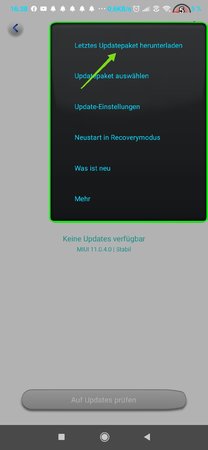

Du gehst auf Systemupdate, wenn das Logo kommt drücke schnell hintereinander darauf bis der Zähler komplett anzeigt.
Dann hast du erweiterte Optionen im Updater.

Hab es eben Versucht, aber da kommt leider "Fehlgeschlagen". Hab Rechts Oben auf die 3 Punkte gedrückt.
Werde es nachher nochmal probieren.
Dutzende male probiert.
Kommt immer MEldung "Aktualisierung Fehlgeschlagen, bite warten sie 2 Minuten"
