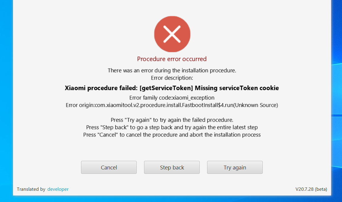

er gibt mir diesen Fehler raus.
Der Unlock wurde gestern beantragt. Habe aber keine Meldung bekommen

Du brauchst ja die Entsperrung mit Sim
Dann musst ja ein Xiaomi Konto jetzt haben.
Zum Unlocken musst 1 Woche warten
Und nichts mehr ändern im Konto und Sim drin ist lassen
Am Samstag kannst probieren zu unlocken
Aber eigentlich würde dann doch Zeit bis zum Unlock angezeigt. Das schaut von der Meldung her ehr nach Fehler aus.
