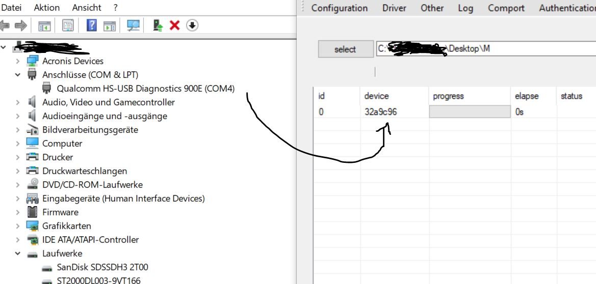

ich versuche schon ein paar Stunden mein Mi Pad 4 via Fastboot und EDL Mode zu flashen. Ich habe scheinbar noch ein Verständnis Problem.
Ist das normal wenn ich das Gerät anschließe (welchen eigentlich aus ist) sofort als Qualcomm HS-USB identifiziert wird egal ob ich es kurzschließe beim starten oder nicht?
Ich bekomme auch keinen Com-Port im FlashTool angezeigt sondern nur die normale Fastboot-ID. Im Gerätemanager wird der Com-Port angezeigt. Durch das viele Probieren habe ich den Überblick verloren.
Es hat bei meinen ganzen versuchen vielleicht dreimal geklappt das und dann kam auf Chinesisch, dass ich mich anmelden muss. ;). Als ich dann einen weiteren Versuch machen wollte bekam ich wieder keinen Com-Port. Es ist für mich gerade nicht reproduzierbar.
Bin ich jetzt noch im EDL Modus? Ich habe auch schon 30-45 Sek. alle drei Tasten gedrückt ohne Kabel.

@stereo007
Nein du bist nicht im EDL Modus, dort würde es als 9008 erkannt
Du musst aus dem 900E raus

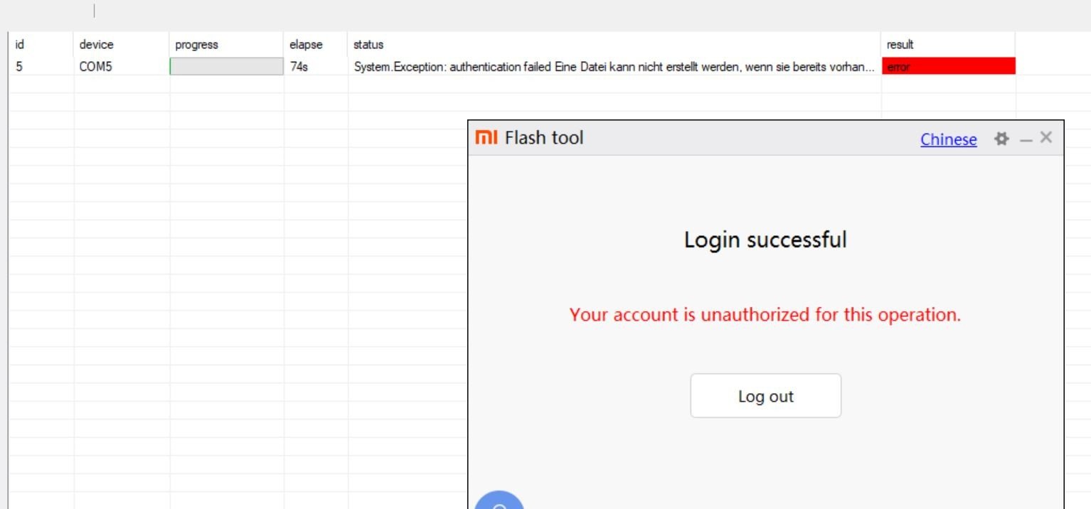

Jetzt bin ich wieder bei dem Login-Problem. Das ganze Programm stürzt ab sobald man auf "Authentication" klickt. Es öffnet sich "Login MI account v1.0" dann friert das Programm ein.

Ich verstehe das ganze Mi-Prinzip noch immer nicht. Ich habe jetzt auch bei XDA nochmal gelesen. Ich weiß aber nicht ob ich das richtig verstanden habe. Man braucht einen " autorisierten Account " um überhaupt wieder die Stock neu zu flashen? Ich kann mich zwar anmelden mit meinem Acoount aber es geht trotzdem nicht weiter.
Als Fehler kommt im log:
Code:
[15:03:00  COM5]:[15:03:00  COM5]:<?xml version="1.0" encoding="UTF-8" ?>
<data>
<log value="isSecureBootEnabled:1, Authenticated:0, NewTagName:configure"/>
</data><?xml version="1.0" encoding="UTF-8" ?>
<data>
<log value="ERROR: Only nop and sig tag can be recevied before authentication."/>
<data>
<response value="NAK" />
</data>
@stereo007
Ich kenne jetzt nicht das Mi Pad wenn es neuer ist brauchst Autorisiertes Mi Konto.
Im xda oder Telegramm Gruppe gibt es jemanden der es per Fernsteuerung macht - aber für paar Euro
