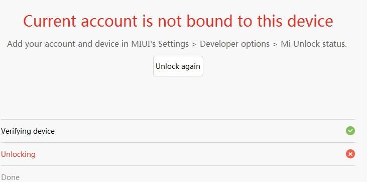

Solang ich nicht in der Lage bin per einfügen einer SIM Karte im LTE die Device über das Status-Formular auf dem MiPad freizugeben, geht hier mal garnix. Siehe Bild.

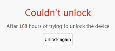

So, hab jetzt meine HandySIM zerlegt und in das PAD gepackt. Ergebnis siehe Anhang.
Sind das die ominösen Stunden, von denen hier immer wieder die Rede ist, die man abzuwarten hat?
THX
Ähm, kann ich die SIM während der Wartezeit erst einmal wieder aus dem Gerät herausnehmen, oder muss da jetzt dauerhaft der VPN zur Zentrale stehen? :1f615:
das Gerät muss 1x registriert werden, danach kannst du damit machen wozu du Lust hast, egal ob mit oder ohne SIM. Die Stunden laufen...
