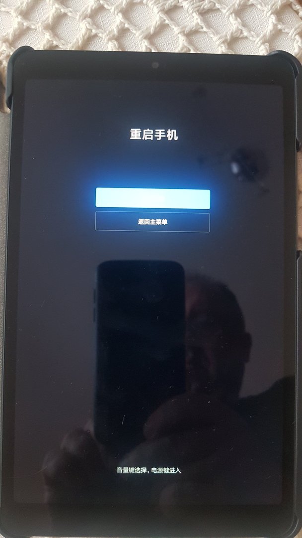

der Ist-Zustand:
1. bei g...k b...g mit Shop Rom gekauft.
2. Nach zwei Wochen intensiver Benutzung, keine Beanstandung. Die fehlende OTG Ntfs support wurde nachinstalliert.Die Hauptanwendungen sind: Videofiles aus fast 30 Jahren Sat-Streaming (Clips, Konzerte) ohne Konvertierung nativ lippensynchron abspielen. Es klappt hervorragend, weil alle notwendige alte codecs und potente hardware on board . Dazu Office, Internet. Prime und Netflix nur als Vorschaugerät, deshalb fehlende DRM Zertifikate irrelevant. Logischerweise kein Homebanking, PayPal etc.Für mein Geschmack (20 Jahre semiprofi Fotoerfahrung) Display super kalibriert. Der Kontrast haut nicht vom Hocker, ist aber ausreichend.
Das Problem ist offensichtlich: Alles bestens, aber Shop ROM MiUI 9.
Die Fragen:
1 eu ROM unbedingt installieren? Oder hoffen, das keine üble Trojaner oder shadow Prozesse mitlaufen? Naiv aber nicht ausgeschlossen. Die Vorteile der 10 Version sind erstmal unwichtig.
2 Wenn das update auf 10 eu ROM laut Euren Empfehlungen zwingend erforderlich ist, es gibt zwei Baustellen:
a) keine Android Kenntnisse.
b) Das Gerät ist zwar unlocked aber ein recovery Tool auf chinesisch vorinstalliert. Siehe Anhang.
c) MiPC Suite findet kein device. Tipp: zu erst Pad aktualisieren. Debugging aktiviert,
Meine Fragen:
1 Wie in diesem Zustand möglich ist, eine komplete Sicherung(Nandroid Abbild) zu erstellen?
2 Wenn die einzige sinvolle Alternative eu ROM ist, bitte um Links, Anleitungen.

Update.
TWRP hat einfach das Recovery 3.0 ersetzt. Eine vollständige Datensicherung erstellt. Jetzt kann ich sorglos üben. 10 Version schon installiert.
Damit ist eigentlich alles getan. Bin off.

Wenn es eine Shop-ROM ist wäre zu empfehlen eine offizelle oder xiaomi.eu zu installieren. Wird mit Sicherheit auch keine Updates bekommen.
Das Recovery nur auf Chinesisch vorhanden ist, ist normal, es gibt keine Globale Version.
Wenn 5GB für Backup reichen könntest du es in die MiCloud senden.
Gute Anleitung gibts hier:
Xiaomi Mi Pad 4 Plus - Flash Tutorial - Global Firmware - Xiaomi.eu Firmware
