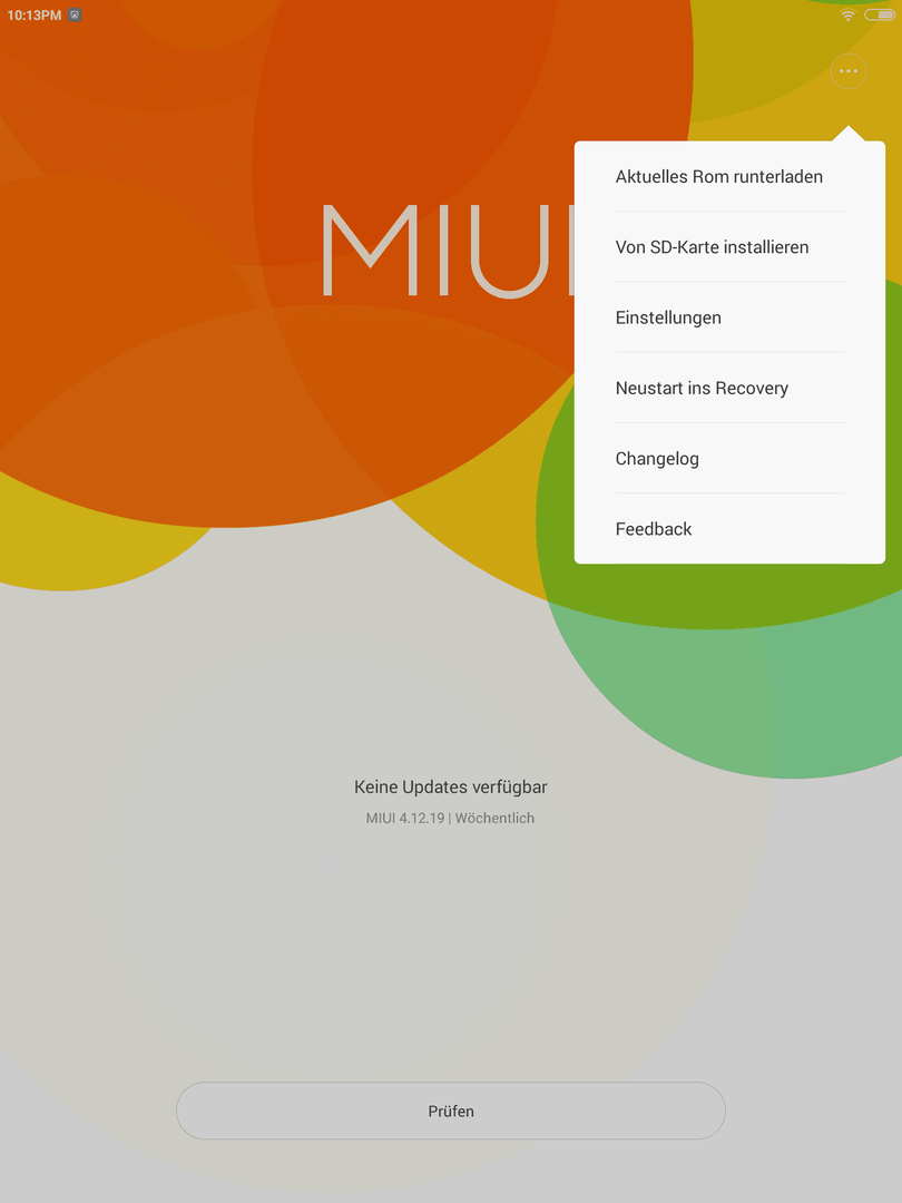

Ich hoffe, dass ich den Thread mit meinen blöden Fragen nicht sprenge:
Im Moment gehe aich fast davon aus, dass wir von unterschiedlichen Updater Apps reden (meine mit Screen). Als cwm benutze ich die empfohlene "cwm_6.0.5.0_MiPad.zip"
Wo liegt der Fehler?

na ja der fehler liegt wohl in der cwm die du nimmst, du brauchst:
update-cwm-recovery-mipad-6050 betonung liegt auf recovery in der cwm beschreibung bzw. dateiname.
Lg
