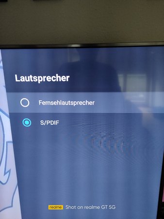

Meine (nicht-Xiaomi) Soundbar läuft auch über optical. Ich nehme an diese Einstellung hast Du gesetzt?
Alternativ kann der 2. HDMI-Anschluss (der mittlere) ARC, also Audioausgabe.

@Xanoris okey, aber ist S/PDIF nicht was anderes als Optical? Danke dir!

@NicoRyl123 mag sein, aber so läuft's bei mir 😉

S/PDIF = Sony Philips Digital Interface (optisch)

@Xanoris hat funktioniert! Vielen Dank!!
