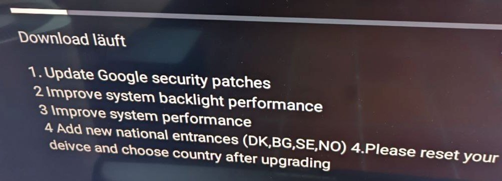

P1 55, dankt mir später)
ha, heute wieder ein Android Update, nicht zu glauben)
Läuft gerade durch.
