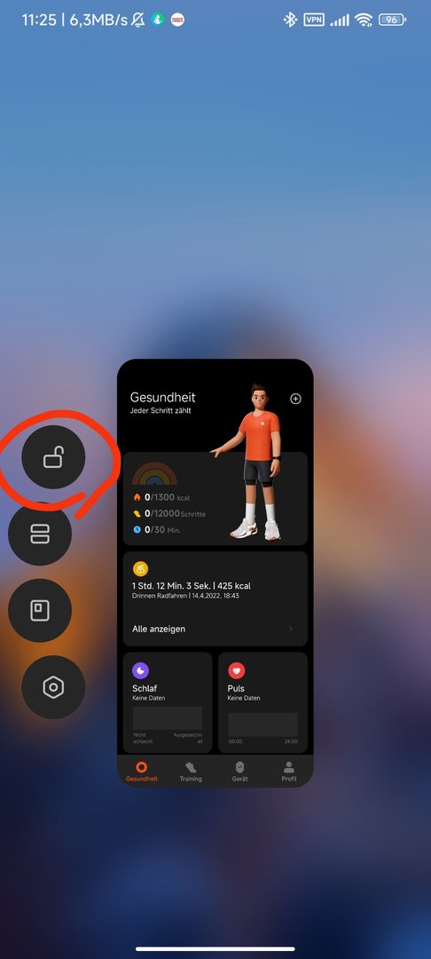

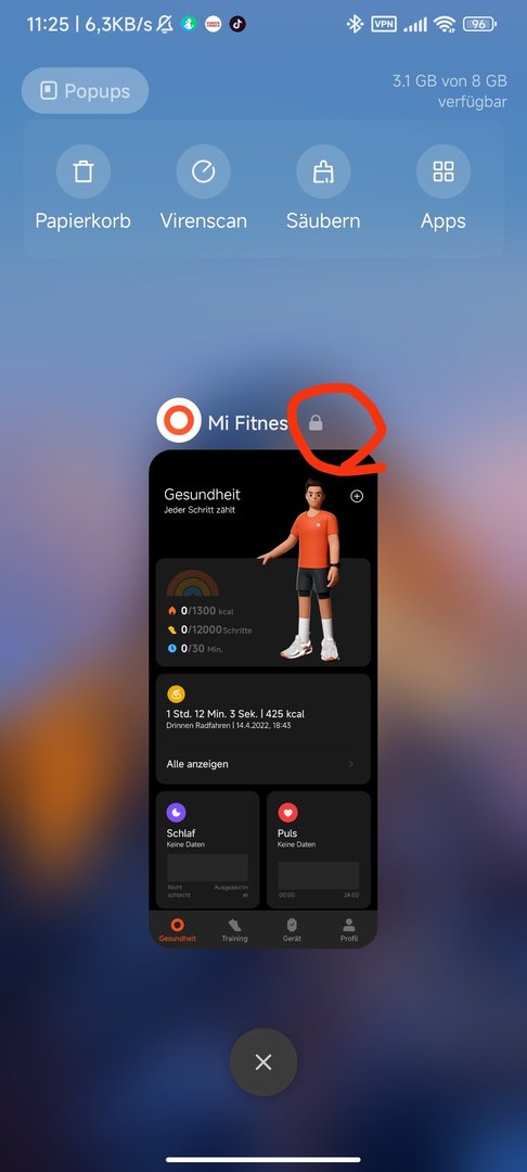

Hi...hast du die App auch mit dem Schloß fixiert am Bildschirm, das Sie immer aktiv ist?
Wie mache ich das ?
Danke

Hast du das Schloss geschlossen?
